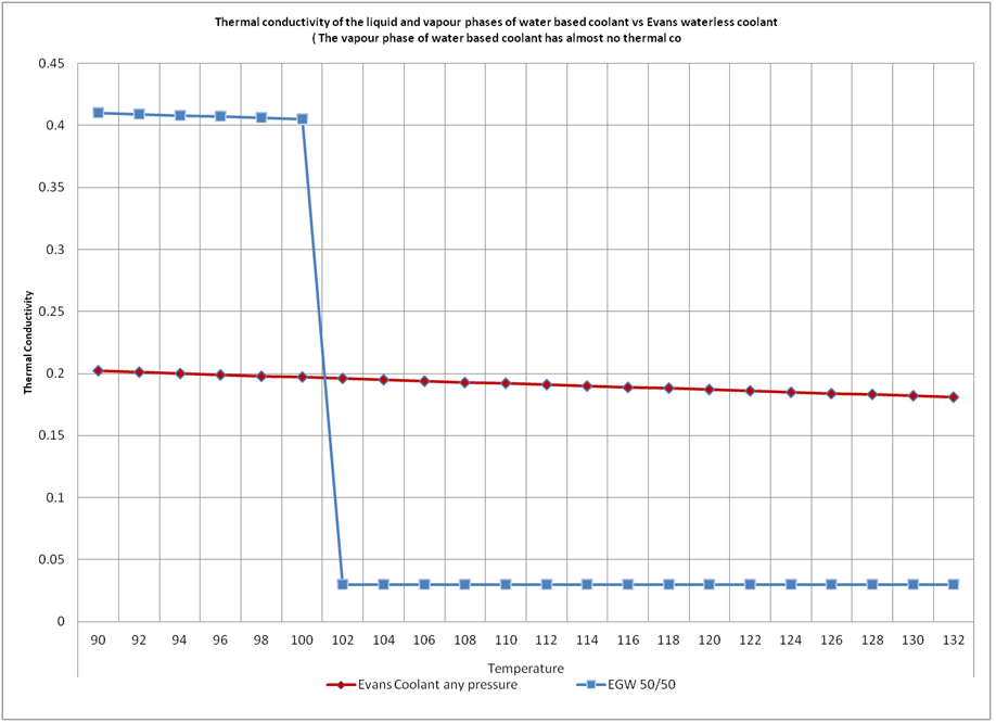

Безводная охлаждающая жидкость Эванс для ДВС – это запатентованный ассортимент синтетических диолов с ферментами блокировки ADH и безводными ингибиторами. Безводные охлаждающие жидкости Эванс (далее БОЖЭ) превосходят все охлаждающие жидкости на водной основе. Наиболее отличительные особенности – это температура кипения выше 194°C (рекламируется как 180°C) и температура застывания ниже - 40°C. Эванс имеет очень низкую электропроводимость, не вызывая электролитического воздействия. БОЖЭ - антифриз на "всю жизнь", который не нуждается в замене и не деградирует со временем. Кроме того, для экологии безопасна и не токсична.
На рисунке 2 показан график сравнения тепловой проводимости 1) антифриза на основе этиленгликоля с содержанием воды (в пропорции 50/50), выделен синим цветом, и 2) безводной охлаждающей жидкости Эванс, показан красным цветом. Как видно из графика, при рабочей температуре двигателя, тепловая проводимость ОХЖ с содержанием воды значительно снижается и приводит к неэффективной работе охлаждающей системы.

8.5 писал(а):готов затестировать !
там же теплопроводность вдвое хуже, чем у воды

GReY писал(а):там же теплопроводность вдвое хуже, чем у воды
по графику смотри внимательнее
в тот момент, когда она действительно нужна, она как раз таки ВЫШЕ в 2 раза чем у воды.

8.5 писал(а):когда она действительно нужна, она как раз таки ВЫШЕ в 2 раза чем у воды
эээ, какой смысл сравнивать с теплопроводностью пара? нормальные ОЖ не кипят при 102 градусах даже при атмосферном давлении
