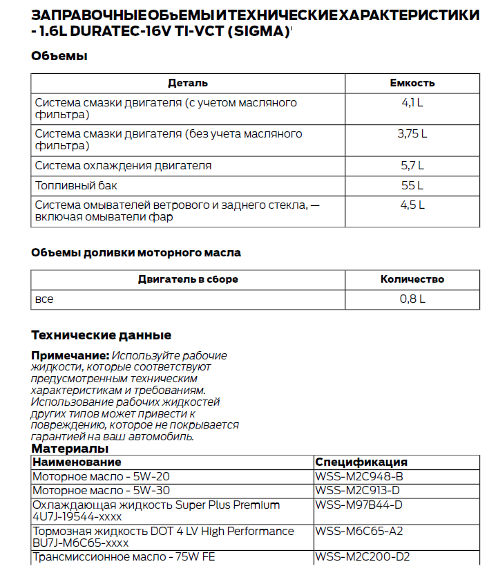

Кстати в последней инструкции по фокусам
я нашел разрешение на применение 5W-20 WSS-M2C948-B только в
1.0L ECOBOOST - только 5-20
1.6L DURATEC-16V TI-VCT (SIGMA) либо 5W-30 WSS-M2C913-D
2.0L DURATEC-HE (MI4) - только 5-20
только 5W-30 WSS-M2C913-D
в бензиновый
1.5L ECOBOOST
2.0L ECOBOOST
и все дизельные
Про WSS-M2C913-С вообще ни слова
Но автору топика 5-20 бы не рекомендовал

Масло в Ford Focus 3, двигатель 1.6 Ti (PNDA) 125 л.с
Да уж,иногда эти мануалы просто пугают
,по моим техдокам все стандартно -рекомендованно на этот мотор 5-30 913 С и обязательно есть альтернатива 5-20 948 B...
Про 913 D ни слова
да и к чему тут слова, D отправляем в дизельки и радуемся
...Особенности перевода ...
