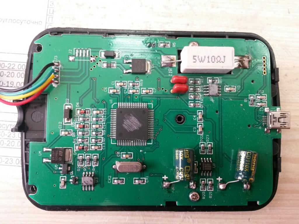

Изображение Изображение
По косвенным признакам собран на простейшей ATMega с 8-битными АЦП, но в целом это не мешает ему работать.
Только напряжение мерится с шагом 0,02 В и в моём экземпляре калибровка неверна - напругу занижает почти на 0,2 В (мерилось на высокоточном лабораторном блоке питания).
Ещё, из-за примитивной реализации, прибор имеет ограничение в районе 20 мОм для полностью заряженных 12 В батарей, т.е. не может мерить батареи для UPS малой ёмкости. На разряженных может намерить и 30 мОм.
Ну и фундаментальный косяк всех приборов данного типа - они мерят только часть полного внутреннего сопротивления (подробнее об этом в прикреплённом файле), но, повторюсь, это не мешает использовать прибор для оценки состояния АКБ на бытовом уровне.
Для информации, сабж мерит меандром с частотой 200 Гц и амплитудой чуть более 1 А.
