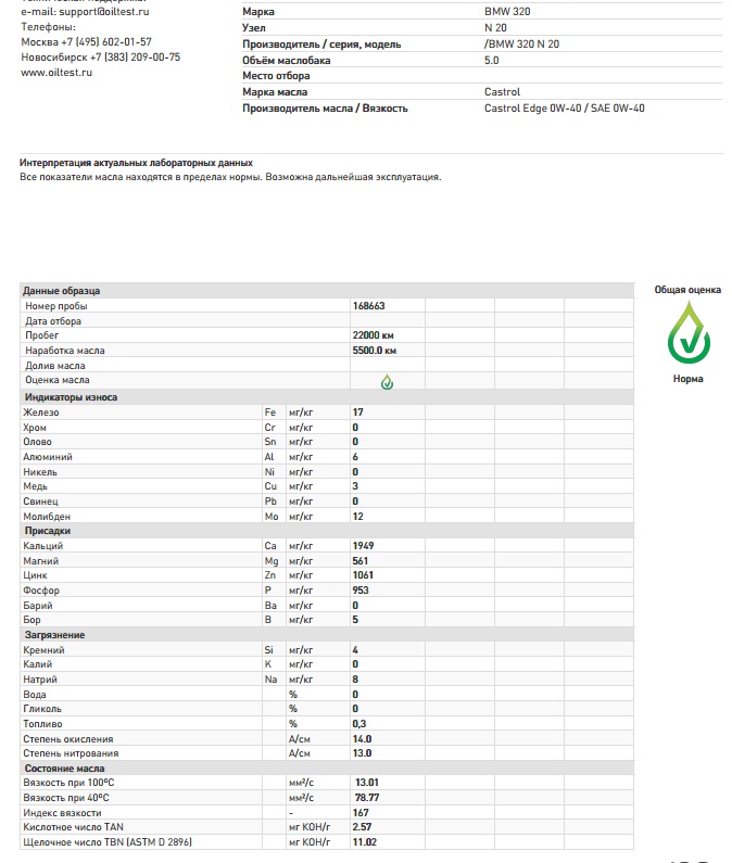

Масло Castrol EDGE 0W-40 A3/B4 (SN, A3/B4, 229.5)
Машина -BMW 320 2015 год, мотор N20.
Пробег общий 22000 км.
На масле 5500 км.
Заправка 5 литров, без доливок.
Бензин 98.
Режимы 50/50.
прошлые анализы Castrol Edge 0w-40 отработка c BMW 320 2.0 после 5500 км [МИЦГСМ] и Aral Super Tronic 0W-40 отработка с BMW 320 2.0 после 5000 км [МИЦГСМ]

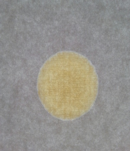

Прошлый анализ был подозрительным из-за высокого TAN,да и капельный тест был грязноват (за тот же пробег 5500 ),все-таки зима вносит свои серьезные коррективы :D
Этот анализ просто хорош,и пора бы ездить уже по 10 000 км.(300-350 мо/ча) минимум.
И капелька прям свежего масла))...

И не надо издеваться над МИЦ ГСМ по поводу TBN (и так понятно,что его здесь не менее 6ти) :popcornn:

Castrol Edge 0w-40 отработка №2 c BMW 320 2.0 после 5500 км [МИЦГСМ]
по 10 тыс.км хотя бы ездить на масле и на анализ
а на таком пробеге мало что понятно
любое масло покажет хороший результат
даже лукойл SG :)

Оно понятно конечно,но так у нас некоторые борются с дилерской гарантией...Регламент в 15000 км. ездить не хотят,делая промежуточные замены на "коленке"...
Я просто помогаю с анализом .
