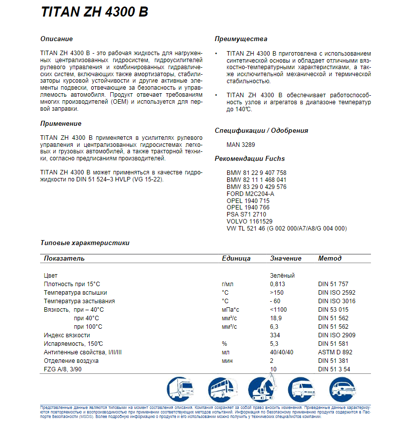

Fuchs TITAN ZH 4300 B (MAN 3289)
Оф.страница продукта http://www.fuchs-oil.ru/catalog/transpo ... zh_4300_b/
Спецификации / Одобрения
MAN 3289
Рекомендации Fuchs
BMW 81 22 9 407 758
BMW 82 11 1 468 041
BMW 83 29 0 429 576
FORD M2C204-A
OPEL 1940 715
OPEL 1940 766
PSA S71 2710
VOLVO 1161529
VW TL 521 46 (G 002 000/A7/A8/G 004 000)

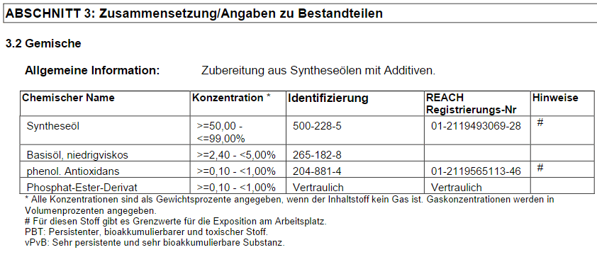

Состав масла
50-99% EC 500-228-5. Это CAS 68649-11-6.
ПРобивается как базовое масло ПАО Neste NEXBASE 2002
