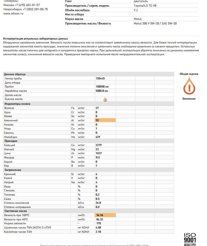

Интересный анализ.
Сажи в масле не много, по элементам износа все очень красиво (учитывая зимние пуски за -30с)
Алюминий идет в свежем пакете присадок.
Интересный тем, что продукт имеющий основное направление — защита бензиновых творений в агрессивном поведении, так отлично ведет себя в дизельном двс…Конечно, такой результат заключен в малом пробеге (5000 км), но все же…

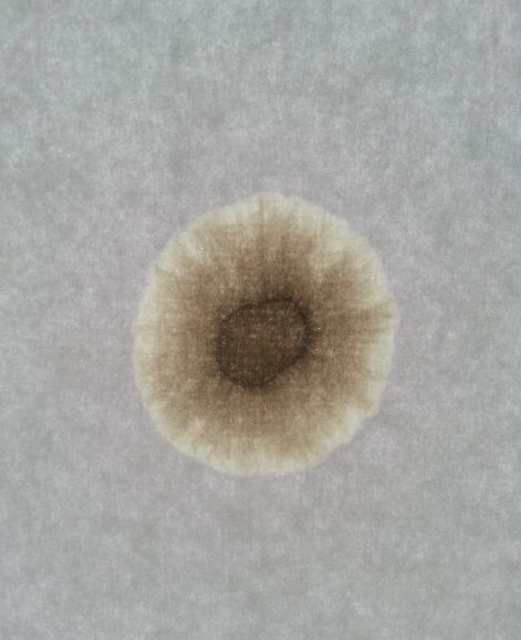

Капельный тест очень не понравился, а анализ вот говорит об обратном…
(в накладной ошибка 5w-30,был залит 5w-40).

Сажу вообще не держит
всего 0,5% её, а уже загущение масла
побалуйте авто нормальным CJ-4 или CK-4

На cj-4 с добрый десяток колесит (почти таких же),здесь категорическая позиция только 300v...
Да и посмотри прошлый анализ,как все стабильно),за те же 5000 км -сажи 0,4 а в вязкости 14,64.
Да и с такими морозами и практически без прогрева -как по металлам красиво,А?
во какая химка понамешана

12 ppm алюминия за 5 тыс.км как-то не особо радостно )

нет,алюминий в свежем идет 11 ppm...
Vadim_Mk,
с такой заменой в 100-150 часов износа не видно (100 т.км на нем) ,блок цилиндров чугун,расхода масла пока нет...
Vadim_Mk,

чем? отличная капляmox111 писал(а):Капельный тест очень не понравился
ты знаешь вязкость свежего? анализ свежего пятилетней давности не в счётGubkin писал(а):уже загущение масла
вязкость в допуске и всё
с чего он вдруг должен начаться?mox111 писал(а):когда расход начнется,будет сговорчивее...
Отправлено спустя 3 минуты 13 секунд:
Обратите внимание, вдруг откуда не возьмись "эстеровое" окисление объявилось... Не было, не было, и нате. Может действительно 5W-30 залили вместо 5W-40?

С такой полировкой цилиндров в дизельке расход появится ,дай время,да и за подвижность колец есть беспокойство...
" Не было, не было, и нате...." Все возможно,но надо же не забывать что это миц

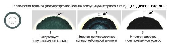

а по капле,чет кажется ,что топлива никак не 0,2%
А я то думал тебе не интересно

В капле топливо не увидишь. Только воду и прочие маслонерастворимые и неиспаряющиеся примеси.

Это чеж это получается ? наши деды видели топливо в капле,а мы нет?
- топл.jpg (27.48 КБ) 8356 просмотров
Motul 300V Power 5W-40 отработка с Toyota LC200 4.5 D после 5 тыс.км [МИЦГСМ]
Ну супертяжёлые фракции дизельного топлива конечно могут дать такое кольцо при ограниченном времени высыхания, но в современых маслах такое кольцо очень часто присутствует и без всякого топлива.
