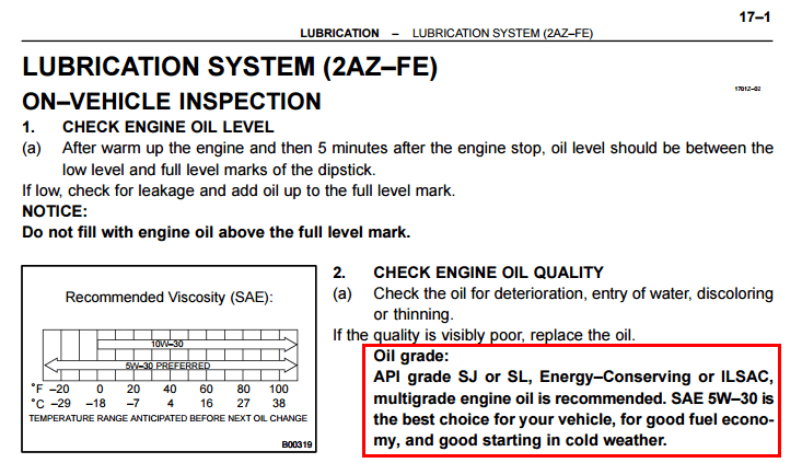

По букварю по API - не ниже SJ )) по вязкости по температуре 5-40, 5-30, 5-20 (предпочтительней) ого.

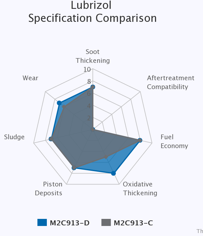

Допуск WSS-M2C913-D не дизельный, а логическое продолжение С с дополнительными тестами на износ цепи
просто Форд вдруг взял и 5-30 записал в дизели
а бензинки ориентирует на 5-20
Когда этого допуска не было в Дефендеры 2,2D рекомендовали 913-С (как так, оно же бензиновое ? :shock: )
https://online.lubrizol.com/relperftool/pc.html

Gubkin писал(а):WSS-M2C913-D не дизельный
Именно дизельный, по классификации форда. И разработан он был именно для легковых дизелей Европейского рынка с унификацией с предыдущими бензодизельными B и C.
Introduced in 2012, oils meeting this specification are recommended for all Ford diesel engines except Ford Ka TDCi models manufactured before 2009 and Ford Galaxy 1.9 TDi models manufactured between 2000 and 2006. A product meeting this specification is especially recommended for diesel engines where M2C913-B or M2C913-C oils were initially required. An oil meeting this specification must be used in Ford Transit vehicles manufactured from 2012 onward with Duratorq 2.2 engine. Oils meeting this specification can be used with extended oil change intervals and are also suitable to be used in engines running on biodiesel or high sulfur diesel.
Gubkin писал(а):как так, оно же бензиновое ?
Оно универсальное.
Gubkin писал(а):при разработке моего двигателя не было CJ-4
значит его лить нельзя ?
Нет, это значит, что тойота, 16 лет эксплуатируемая на маслах без 913-D, так же проживет и без него в дальнейшем. При том, что ЛЛС, о котором идет речь, не отличается по составу от амортека, имеющего 913-D.
