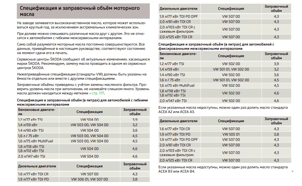

ведь у меня даже в сервисной написано только 502 допуск!!!

а может мне и не нужно малозольно масло? у меня в инструкции написано 502 допуск только применять,машина 2014года,куплена в 2015

504 в самый раз. И выпуск в чистоте и масло этот интервал прекрасно выдержит, даже не смотря на свою малозольность и качество волгоградского бензина.
502 - это компромисс производителя, предписанный для того, чтобы моторы хоть как-то доезжали до конца гарантии на российском топливе с интервалами в 15тыс.км.

502 допуск - это типо просто A3/B4
или как в дизель посоветовать CF-4
Отправлено спустя 2 минуты 11 секунд:
неоднозначность инструкции налицо

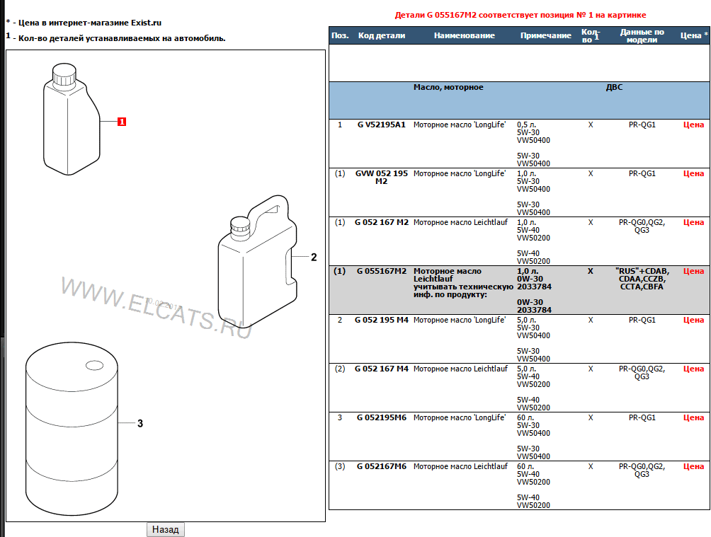

ETKA пишет 0-30 502
есть и 507
