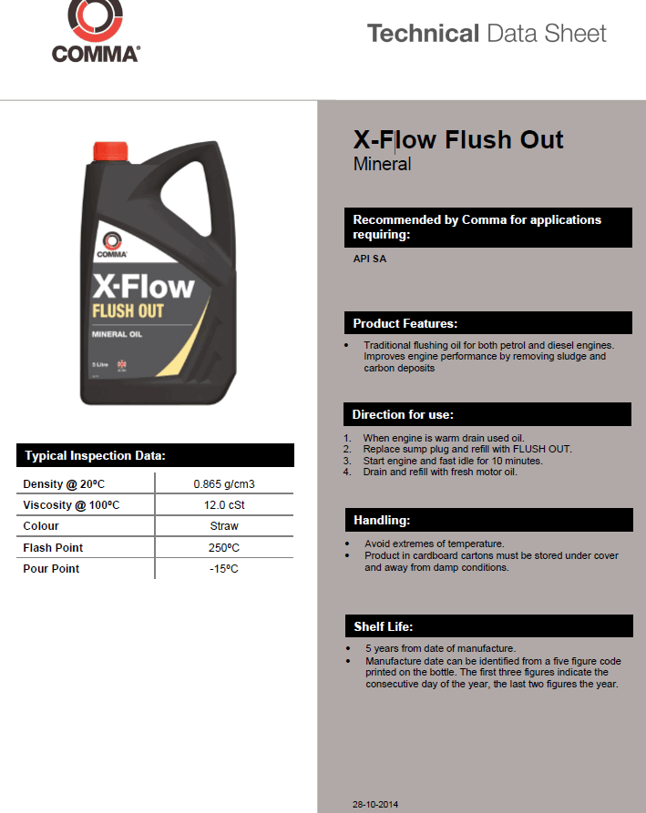

Comma X-FLOW FLUSH OUT
Оф.страница продукта http://www.ru.commaoil.com/passenger-ve ... s/view/539
5л = XFFO5L
