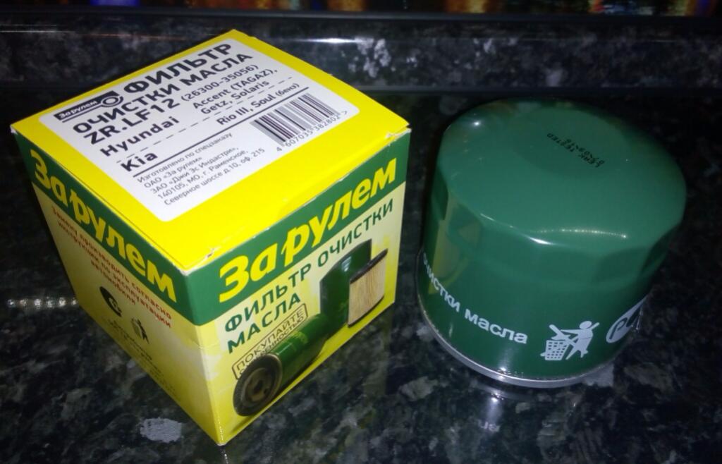

Артикул ЗА РУЛЁМ ZR.LF12 (аналог KIA 26300-35056)

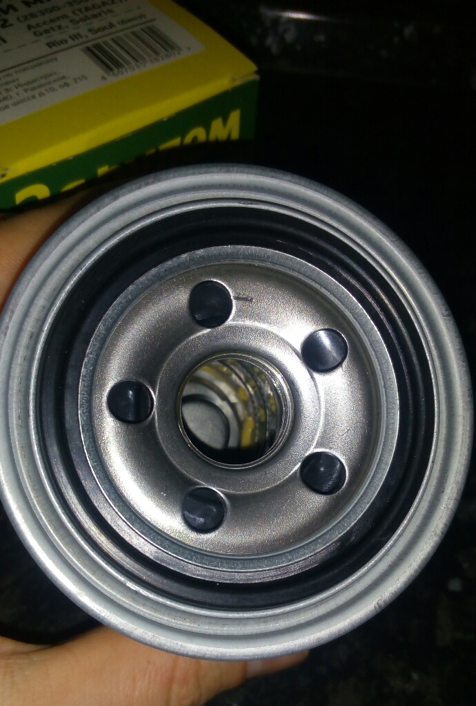

Купил в Ашане пощупать и попробовать.
По размерам, по качеству и внешне выглядит как копия стандартного хендаевского фильтра Масляный фильтр HYUNDAI KIA (OEM, MOBIS - заводской)
Однако в наклейке имеет чуть другой каталожный номер 056 вместо 503. Такой номер 26300-35056 по каталогам бьется как заменитель к 503

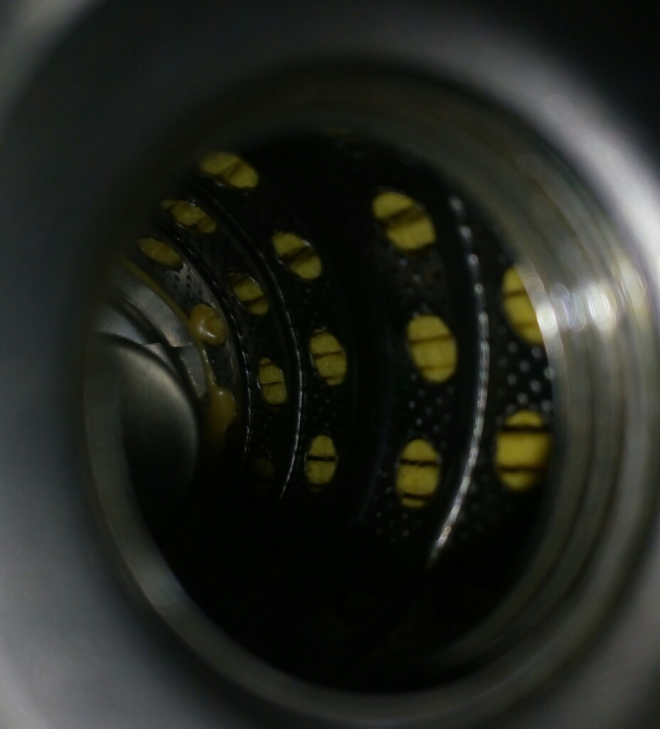

Внутренности с виду больше похожи на другие корейские фильтры BESF1TS (FL1006) https://www.drive2.ru/l/8706520/ или другие подобные для послегарантийного обслуживания S26300-35503 https://www.drive2.ru/l/451922644711768270/
Отличаются от истинного 503го черным обратным клапаном, а не оранжевым. Также обычно в таких "послегарантийных" линейках отличается подпорная пружина начинки - она витая вместо пластины.
(Этот пока не вскрывал)
На этом отличия заканчиваются, бумага и укладка с виду полностью повторяют качество оригиналов.

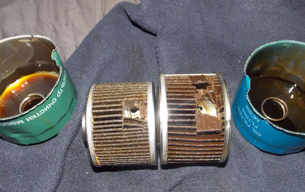

Распил масляного фильтра ЗА РУЛЁМ 2105-1012005
Применимость - 2108, 2110, 2112, Приора, Калина
Ашан, 150 руб
На упаковке написано, что сделано ООО "НАК ФИЛЬТР"
Т.е. китайский Масляные фильтры - NAC
Но видимо это такая хорошая компания, что входит в Дельфи Групп
ещё они делают фильтра LUXE
Ну в общем лидер отрасли, масла Ярнефть, LUXE, автохимия 3ton ... элита Ашана одним словом
«НАК Фильтр» ориентирован, прежде всего, на выполнение заказов сторонних производителей. В общем объеме контрактных заказов львиную долю составляет экспортное производство. В частности, фильтры завода охотно приобретаются германскими и британскими производителями автозапчастей.
Видимо МАНН, Хэйнгст, Махле их клиенты
Ладно... пилим этот суперфильтр
Изображение Изображение
Диаметр 93 мм, высота 68 мм
Диаметр уплотнения 62-70 мм
Резьба 3/4"-16UNF
Диаметр перепускного клапана 1,2 см, усилие срабатывания 1,26 кг, давление срабатывания 1,11 атм
Площадь фильтрации 637 см2, толщина материала 0,25 мм

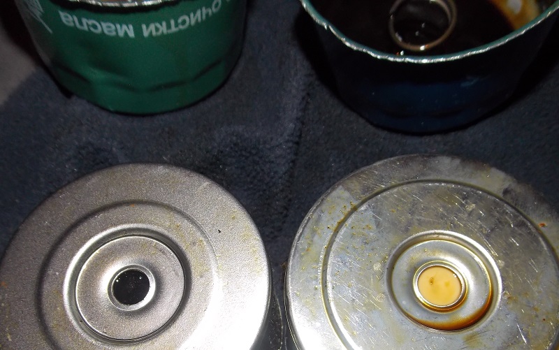

Обратный клапан сделан из среднедубеющей на морозе резины.

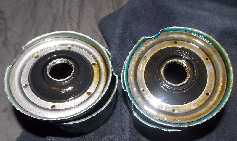

Поджат катушкой в закрытом положении.
Перепускной клапана сделан из резины, поджат пружиной через шайбу.
Давление срабатывания в норме.
Резьба со стороны катушки в заусенцах, как в дешевых фильтрах
Центральная туба так же среднего качества, есть заусенцы и облой
Катушка залито нормально, соплей и пробелов герметика нет.
Для такого размера могли бы складки сделать и чаще (хотя учитывая материал, будут проблемы от слипания соседних складок)

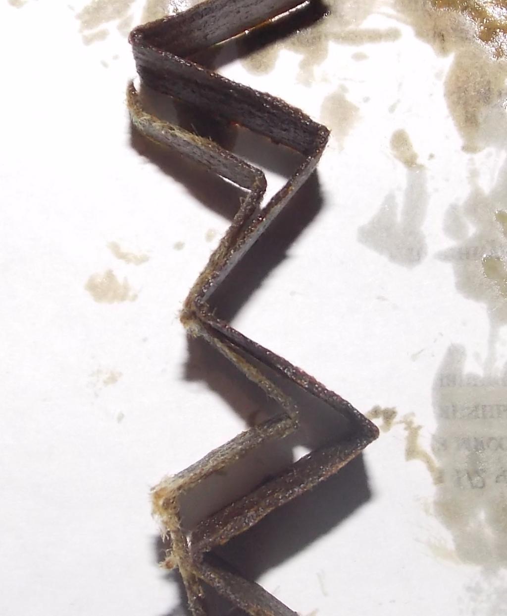

Самое слабое место в фильтре - качество фильтрующей бумаги
Она тонкая (0,25 мм), слабо гофрированная (см. для сравнения последнюю фото, где материал мекафильтра), легко рвётся.
Кислотно-жёлтый цвет этот очень хорошо знаком по другим крайне дешевым фильтрам
Общая оценка 4- (за дешевый фильтрующий материал)
к покупке не рекомендован

Первое что смутило, это резиновый обратный противодренажный клапан. Я дунул ртом в центральное отверстие и воздух очень бодро засапунил и продувается из входных отверстий. Клапан не работает толком. Я попробовал эту манипуляцию с 99%ой копией оригинального фильтра (MANN W811/80) с оранжевым силиконовым клапаном, а он такого себе не позволяет и воздух держит! Поэтому нет смысла даже морозить эти резиновые черные клапаны - они при комнатной температуре пропускают.
Это только цветочки :D
Размер катушки и площадь значительно меньше, чем у даже "послегарантийного оригинала", который кстати тоже имеет резиновый обратный клапан, а не силиконовый.
Количество зигзагов бумаги 55 вместо 56 и площадь меньше на ~30%
Перепускной клапан также отличается - отверстие меньше, он резиновый и даже подклинивает если утопить поглубже. Усилие начала открытия схожее, но сильно нарастает при утапливании.
Других косяков нет, проклеен, обжат качественно. К покупке НЕ рекомендую. На промывку сгодится или когда других нет поблизости.

- стеклянный прозрачный герметик
- туба с редкой круглой перфорацией
на 100% узнал содержимое TSN 9.2.7 Маслянные фильтры TSN (Пост Gubkin #107524)
но раз герметик прозрачный, то это вообще RAIDER FSM227 Масляные фильтры RAIDER (Пост Gubkin #107527)
