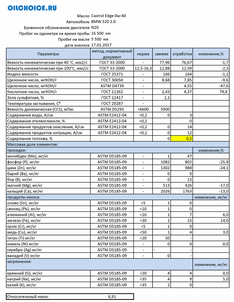

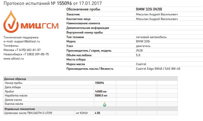

Машина -BMW 320 2015 год, мотор N20.
Масло Castrol EDGE 0W-40 A3/B4 (SN, A3/B4, 229.5)
Пробег общий 16500 км.
На масле 5500 км.
Заправка 5 литров, без доливок.
Бензин 98.
Предыдущий анализ Aral Super Tronic 0W-40 отработка с BMW 320 2.0 после 5000 км [МИЦГСМ]

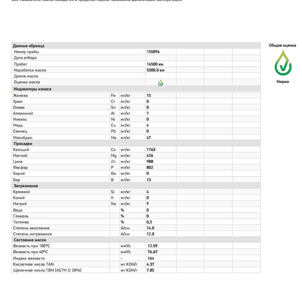

По износу вопросов нет, все отлично (еще бы за 5500 км.)).

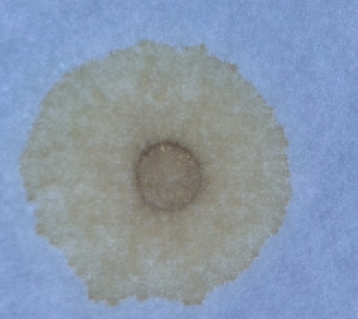

В этом анализе топлива уже меньше, по капельному тесту видно присутствие воды (лаба пропустила).
Настораживает вот что : Слишком быстрый рост кислотного числа и рост степени нитрования, щелочное быстро срабатывается. Учитывая зиму и городской режим, можно предположить рост низкотемпературных отложений при дальнейшей эксплуатации…А от кастрола я ожидал более эффективной работы присадок ! Конечно это N20…
Но пробег то всего-ничего!
Слегка просела вязкость, а так в целом отличный анализ, но более 6000 км.что-то не хочется катать на таком…)))
Прошлый результат был более боевой и рабочий, современный пакет отработал на пять.)
Всем ровных дорог и полных баков !)))

TAN впечатляет

Забил данные в таблицу, добавил в шапку
Появился молибден в новой рецептуре ?
МИЦГСМ перестал делать ванадий и титан ?
ВМБ "убийца масел" какой-то
двигатель притирается, металлы износа падают
