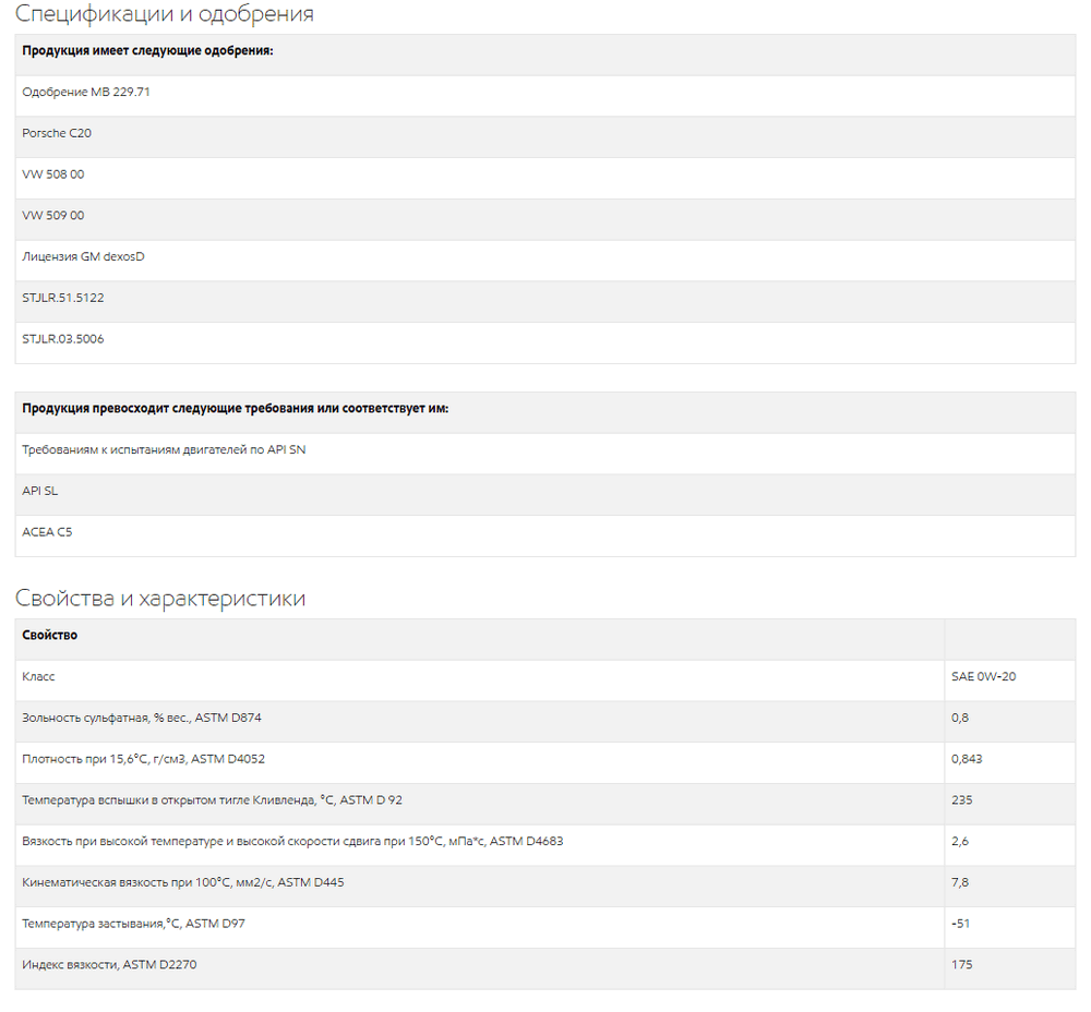

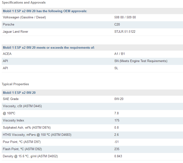

Mobil 1 ESP X2 0W-20 (SN, A1/B1, 229.71, 508 00/509 00, dexosD)
Оф.страница продукта http://pds.mobil.com/Denmark-English/Lu ... 0W-20.aspx
PDS

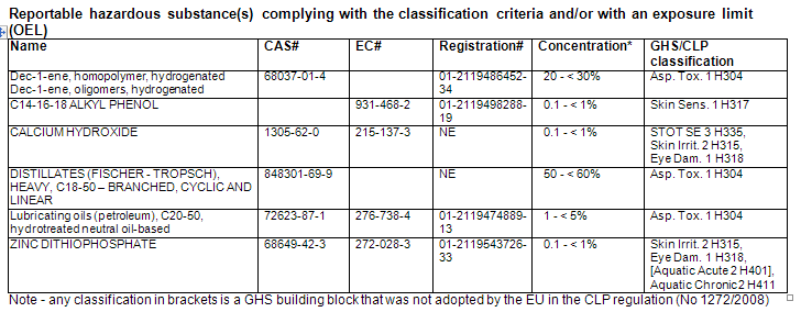

MSDS
MSDS_939645.rtf
(225.65 КБ) 1174 скачивания
состав масла
20-30% PAO (CAS 68037-01-4)
50-60% GTL (CAS 848301-69-9)

Кто сказал, что C18-50 - BRANCHED, CYCLIC AND LINEAR 848301-69-9 это GTL?
