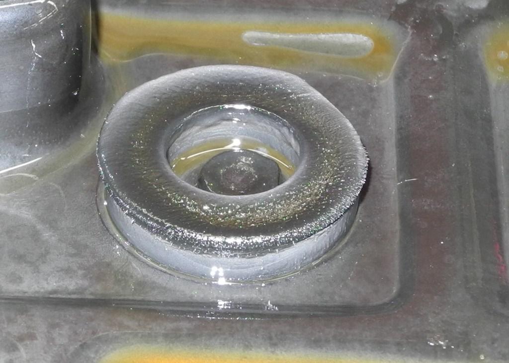

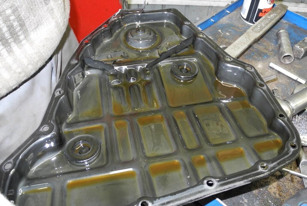

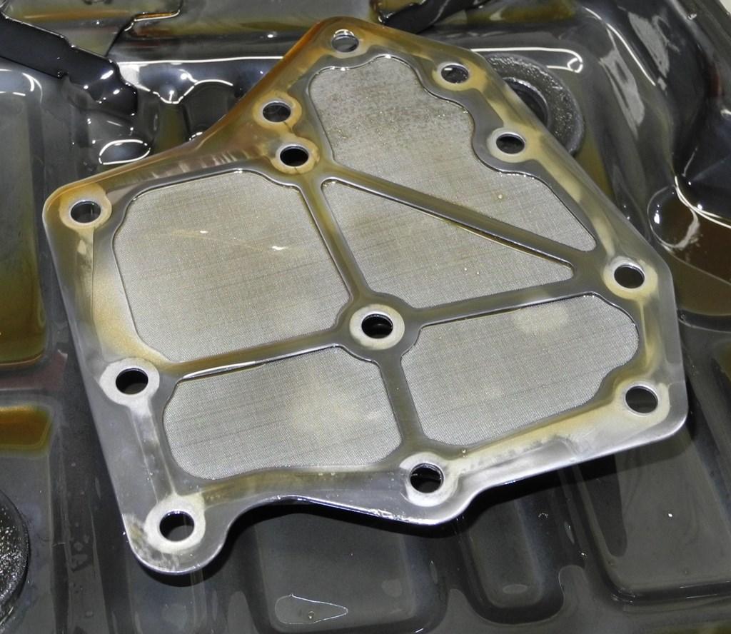

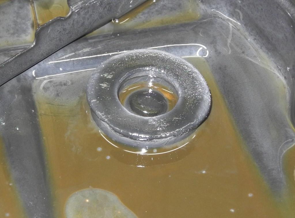

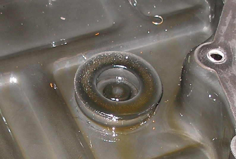

По результатам испытаний проекта "Технологии обслуживания, ремонта и эксплуатации автомобилей в послегарантийный период"
3,5 года NIPPON ATF SYNTHETIC, после аналогичного обслуживания, со снятием поддона
Состояние магнитов, фильтра
Режим городской, агрессивный, круглогодичный
Фактический пробег неизвестен, на одометре 210 тыс
Замечаний по работе АКПП нет

5,5 лет
~110 тыс 70-80% городского цикла (Москва). Поездки короткие.

При осмотре 3,5 года назад http://www.thg.ru/forum/showthread.php? ... ost1827861

Масло менялось единожды за этот период и каким способом менялось при первой и последующей заливках(периодичность) если были?mvg писал(а):5,5 лет

Нет. На коробке стараюсь не экономить. Частичная замена раз в год, ~ 5 литров. Пропустил прошлый год..., кризис.Иванович писал(а):Масло менялось единожды за этот период

mvg, а цвет свежей ATF был розовым?
я такое пожелтение наблюдал только от добавления Тотек Т1000а

NIPPON ATF SYNTHETIC без красителя
