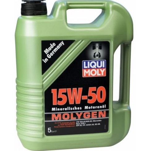

Во-первых, показать, что происходит с маслом, когда сроки хранения все вышли))) .
Во-вторых, посмотреть, действительно ли так были хороши моторные масла для защиты ДВС, со старым добрым
API SJ.
И так- масло 02.2009 года выпуска (хранилось везде))) и на холодном складе и в тепле ( в магазине), без малого,
маслу на момент анализа было-почти 8 лет !

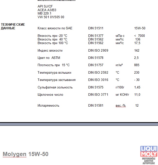

По анализу выкладываю характеристики свежего и анализ 8ми летнего .
Все просто шикарно, хорошо видно и молибден в связке в вольфрамом (последнего наверняка немного, следы алюминия именно от них), и хорошую дозу цинка и фосфора (без всяких экологических заморочек))).
И конечно анализ показал, что вязкость масла за долгие годы осталась на месте.

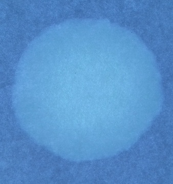

И за 8 лет нет ни осадка, ни изменения цвета…
Хорошее масло-всегда остается хорошим!))) Остерегайтесь подделок и покупайте только в проверенных местах!
Всех с наступающим 2017 ! Всем удачи!
