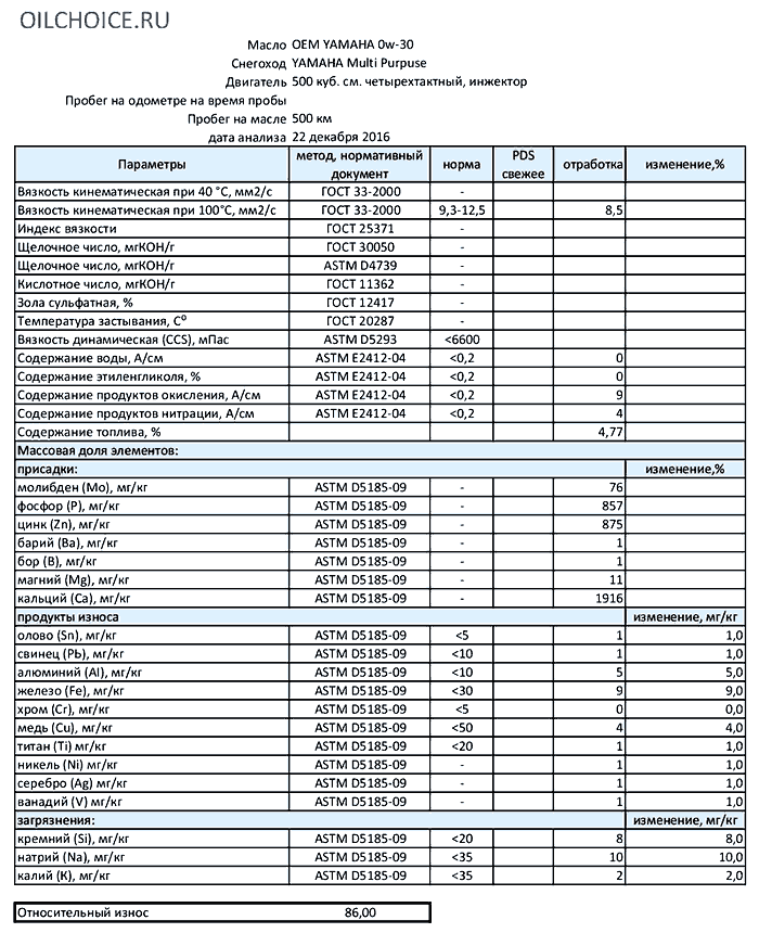

Снегоход YAMAHA Multi Purpuse 500 куб. см.
четырехтактный инжектор, роль воздушного фильтра выполняет мелкая сетка.
Коробка и сцепление разделены - всё сделано отдельно.
Комментарий лаборатории
Необходим более длительный период наблюдения, для выявления тенденции износа. Показатели естественного износа металла. Вязкость понижена. Обнаружено содержание топлива 4.77%, устраните утечки топлива в системе. Другие показатели соответствуют норме. Провести замену масла. Провести повторный отбор пробы через 1/2 установленного интервала, для мониторинга изменений.

Не плохо,но вязкость срочно поменять на 0-40 :D
OEM YAMAHA 0w-30 отработка с cнегохода YAMAHA Multi Purpuse после 500 км [CAT]
тоже самое подумал
Раз масло не работает в КПП и сцеплении, значит JASO MA/MA2 не нужно
Значит можно лить хоть Mobil 1 0w-40
30-ка думаю не нужна
