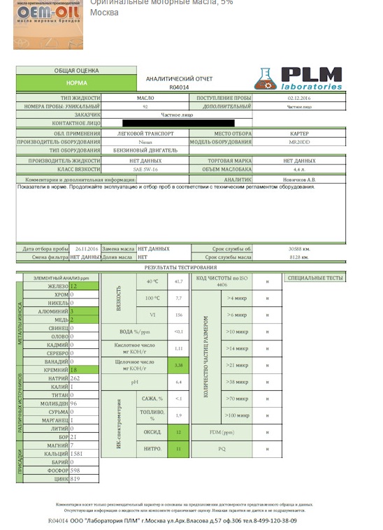

Во как))) "Писатель" пишет,что и в жару и в холод и в горах -205 мото/ч ,все понравилось зверски)))

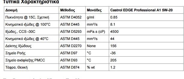

Кстати о низковязких,недавно обслуживался один клиент (возит с собой только дилерское масло))),ягуар XJ 3.0 V6 SC 2014 года,дилер льет CASTROL EDGE Professional 5W-20 A1 ...
Пробег не большой 50т.км,так вот ,разогнался он как то по осени -250км/ч(до ограничителя) -провернуло шатунный вкладыш),ремонт мимо гарантии),после ремонта упорно продолжает лить дилерское 5w-20 rover))). Потому как рекомендации дилера -это закон и порядок :D
Вот вам V6 и низковязкий продукт...никто так не ездит? так зачем выпускать такие моторы ? что бы ездить 80 км/ч? :D

Мотор этот красавчЕГ)),жалко просто :facepalm ,будем ждать следующего вкладыша :D ,дилер всегда прав)),есть же строгие рекомендации производителя и гарантийные обязательства :D
А так то масло просто "огонь",с таким то ИВ ,с такой то температурой вспышки-как раз крутить до отсечки :D
Хотя вспышка в закрытом тигле (не обратил внимание сразу)),но здравомыслие все-таки должно подсказывать в использовании с такими режимами масла другого класса ...
Отправлено спустя 30 минут 28 секунд:
Да даже любимое масло Сани (913D) в этом моторе смотрелось бы куда предпочтительней и безопасней :)
