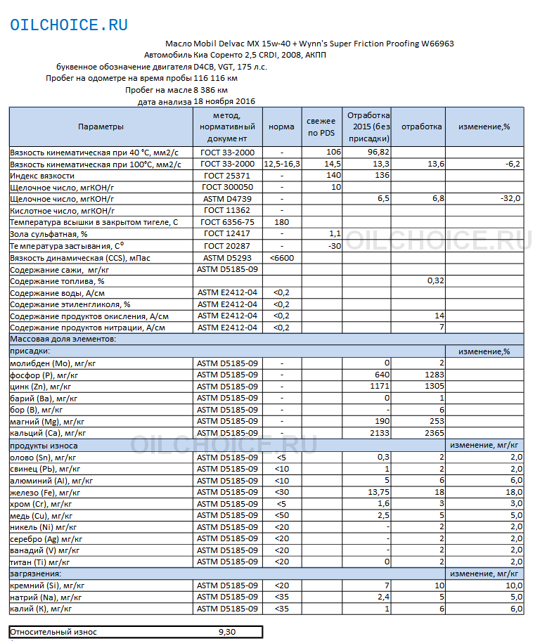

UP
сделал колонку "отработка 2015 (без присадки)" чтоб видеть отличия по пакету дельвака С и БЕЗ присадки
в общем как обычно Wynn's Super Friction Proofing W66963 (присадка в масло) - стандартная присадка ZDDP
эстеров не обнаружено (степень окисления)
металлы износа хуже, чем в предыдущих анализах
зачем я вообще залил эту ерунду ?
по TBN масло ещё 50% отработало, можно было до 15 тыс.км ездить

Gubkin,
вот тебе и присадочки
не ,но не угробил же
,но все равно красава! анализ супер

Тщертовщина какая-то.., почти двукратный прирост хрома, и почти семикратный - по олову...
Отчего, почему, ведь ничего такого в этом Виннсе нету..
P.s. может со стороны "топливной" прилетело? Сань, ты вроде заливал - Sonax 518100 - Diesel system cleaner (Пост Gubkin #29755) , и логи потом снимал - мол эффект есть, т.е. не Сонакс ли так "накосячил"?
- Сообщения: 19938
Mobil Delvac MX 15w-40 + Wynn's W66963 отработка с KIA Sorento 2,5 CRDi после 8386 км [oilchoice]
A3D, да, заливал Сонакс для промывки топливной, но не думаю что от него
ещё колечки под форсунками менял, ну и песок попал в картер (там так сделано, что при подъеме форсунки грязь сразу внутрь )

Может перед снятием форсунок есть смысл какой химозой и воздухом продувать если есть возможность
. Похоже песочку там копится немало.

Все на уровне погрешности измерений, калибровки...Gubkin писал(а):металлы износа хуже, чем в предыдущих анализах

жути понагнали)))
Думай, о хорошем...)

Что и требовалось доказать
Как многократно предупреждали масленщики, дополнительное zddp сверх сбалансированного пакета ведет к обратному эффекту, а не к ожидаемому.

это да, всё что есть в масле уже оптимально подобрано, доказано )

Серебро, титан, ванадий...
