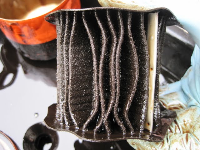

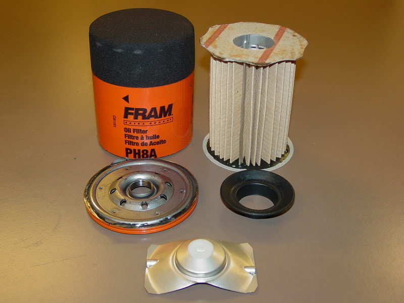

Оранжевую серию (extra guard) ставить крайне не советую - фигня дешевая.
http://s23.photobucket.com/user/damonr/ ... 7.jpg.html
В Америке имеет специфическую характеристику: Orange Can Of Death (оранжевая банка смерти)
К 3000 миль имеет следующий вид: Подробнее: http://www.bobistheoilguy.com/forums/ub ... 6&page=all

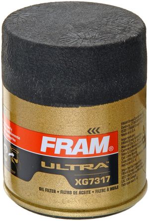

У Fram заслуживают внимания еврофильтры в черном корпусе, многие изготавливаются Purfux и имеют Z-образную укладку фильтрующего элемента. (Или же по технологии Purflux)
И серия Fram Ultra (рынок Америки) - имеет синтетический фильтрующий элемент и усилительную сетку. (Рассчитаны на удлинненные интервалы) http://www.smartcarofamerica.com/forums ... post5.html
- Сообщения: 19958
Масляные фильтры FRAM
Flamie, что интересно, только эти фотки оранжевого FRAM я вижу в инете. Смахивает на вброс конкурентов. Даже всякие дешевые TSN по 100 руб такого бы не сделали... Так что это фейк, имхо.

На BITOG не очень похоже на вброс. Там это более или менее контролируется. Имхо.Gubkin писал(а): Flamie, что интересно, только эти фотки оранжевого FRAM я вижу в инете. Смахивает на вброс конкурентов. Даже всякие дешевые TSN по 100 руб такого бы не сделали... Так что это фейк, имхо.

Такие фото встречаются относительно часто:
http://www.turbododge.com/forums/f4/f21 ... ost2350490

Друзья мои! Можете не сомневаться,что на фотках реальный оранжевый Фрам,так как на их сайте есть фильтра в разрезе,всех моделей. Сомнений нет - это они))))
http://fram.com/oil-filters/fram-extra- ... il-filter/
Кстати все их четыре линейки,действительно разные по содержимому.

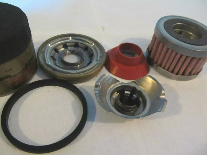

Распил масляного фильтра FRAM PH3593A
Куплен в автодоке, склад UDV, цена 270 руб
Резьба M20x1,5, применимость - хонда, ситроен, киа...
Упаковка. Нажмите для увеличения
Диаметр фильтра 76 мм, высота 87 мм
Диаметр прокладки 54...62 мм
Диаметр клапана перепускного 1,3 см, усилие 1,7 кг, давление открытия 1,3 атм (странно, но нормальное значение для такого "качественного" фильтра)
Площадь фильтрации 640 см2
Сразу при распиле заметил особенность. Шов не раскрывается под действием пружины.
После изъятия деталей стало понятно почему. Вот эта деталь с перепускным клапаном абсолютно не пружинная. Обычная полусфера.
Как он должна подпирать элемент, не понятно. Явный просчёт.
А из-за того что катушка не подпружинена нормально, будет переток между обратным клапаном и резьбой - обозначил стрелками на предпоследней фото выше.
Обратный клапан резиновый, на морозе дубеет.
Конструкция хлипкая, руками разобралась в один момент. В принципе это объясняет фотографии отработанных фильтров в данной теме.
От горячего масла всё это ведёт ...
Оценка 1 (колл! Карл)
К покупке не рекомендован!
Спасибо Flamie за покупку!

- Flamie
- Сообщения: 547
- Откуда: Москва
- Авто: Nissan Teana J32
Что и требовалось доказать. Оранжевый Fram - полное говно, фильтр просто не работает.
