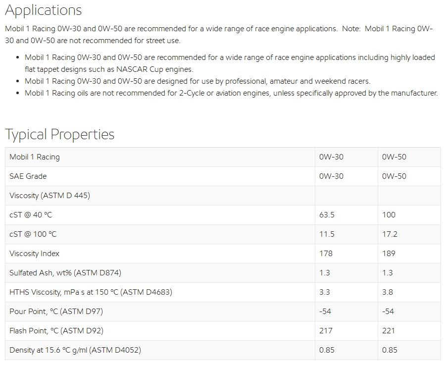

PDS

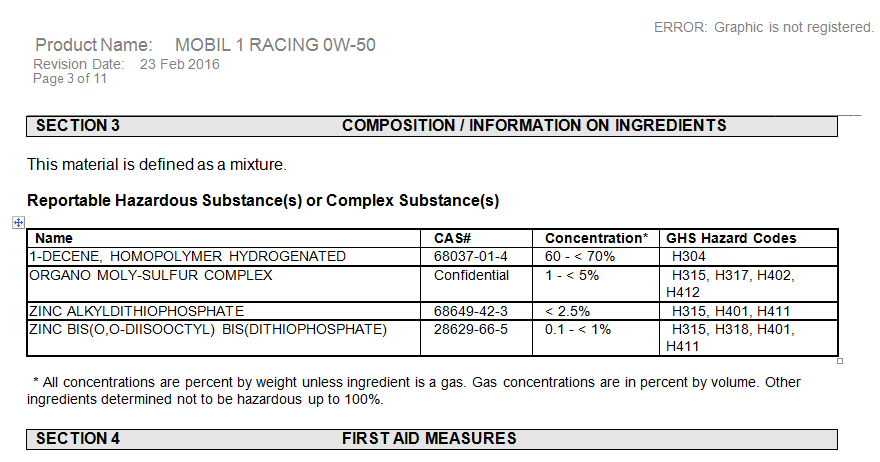

Состав масла
60-70% ПАО

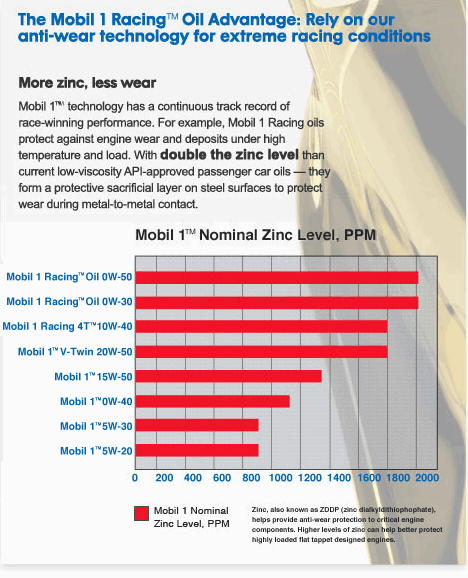

Кол-во противоизносной присадки впечатляет
двойная доза ZDDP

Прямо идеал по вязкости. Есть кто заливал такое в обычный мотор? Надо попробовать или его или кастрол 10-60 ливпнуть, цена примерно равна

wolzow, куда залить? В корч разве что, который уже на безкатовом выхлопе от турбины и то на период соревнований.
Надпись "Mobil 1 Racing 0W-30 and 0W-50 are not recommended for street use" Вам о чем-нибудь говорит?
Я вообще не понял Mobil здесь, зачем такая вязкость если масло чисто для спорта?
Другие производители создают спортивные моноградные масла 30WT, 40WT,...70WT

Pavel_nsk писал(а): ↑13 ноя 2017, 21:40куда залить
В мотор малолитражки.
Pavel_nsk писал(а): ↑13 ноя 2017, 21:40Вам о чем-нибудь говорит
это для экологов, что б не возбухали
