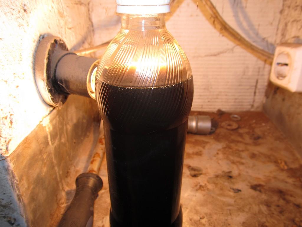

Вчера заменил масло в заднем редукторе.
Было залито Mobilube 1 SHC 75W-90
Меняю каждые 15 тыс.км (щас наверное закричат, что это ооочень часто, аналогично замене моторного каждые 4 тыс.км :D )
Но тем не менее, вот как выглядит это у меня
Масло довольно тёмное. На фотке получается чуть темнее чем на в реале.
Но на просвет даже лампа 60 Вт не видна.
Причем если в моторке это сажа, нагар, продукты сгорания топлива... то тут это чисто металлы износа надо полагать.

Gubkin писал(а): Меняю каждые 15 тыс.км
поставь эксперимент проедь на масле 5 тыс. км и слей. Если такое же черное будет то с моторным вместе бушь менять ???

Gubkin, масло 75/90 откровенно асфальтовое для пенсионера....
тут лучше лить 85/140,...а черное масло потому что что?..правильно масло греется...и в месте контатка ему не сладко приходится!...значит высокие локальные температуры!...и масло просто на износ работает, как например в новой машине где зазоры оптимальны и поверхности работают по всей плоскости с невысокими удельными давлениями, масло ходит намного дольше(меньше чернеет) чем у машину сильно б/у, потому например присадки антифрикционные в новых двигателях не всегда дают заметный эффект, а в поработавших часто эфеект сильнее заметен т.к. релаьно уменьшают уменно граничное трение в местах локальных контактов и перегревов....ИМХО

Виктор, не по этому чернеет быстро, а потому что есть проблемки с КПП, которые требуют лечения, слишком много лишнего (износик) попадает в масло ;) Возьми мотор на обкатке и притирке колец и вспомни как быстро там чернеет масло ;) Аналогичная причина, анализ масла все покажет и подтвердит или развеет предположение, но это опыт ;)
Губкин, нужно мыть мягкой промывкой 1000 км КПП все вымыть, само масло все взвесить и вымыть не может по этому и умирает новое масло быстро, потом лечитьььь ........ После того как быстро чернеет дальше уже плохо защищает, опять же анализ в помощь!
П.с. Меняй не меняй часто, масло имеет функцию только защиты в паре трения, оно восстанавливать ничего не умеет, по этому прогноз только ухудшение прогрессии, если "хронику" (причину) не остановить!
