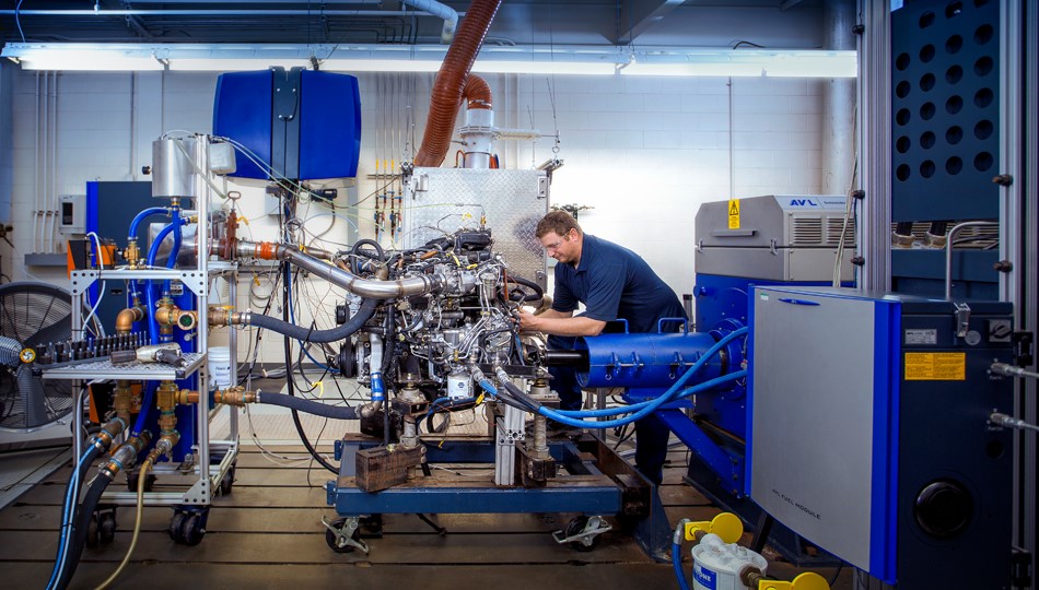

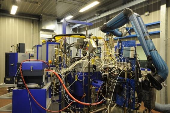

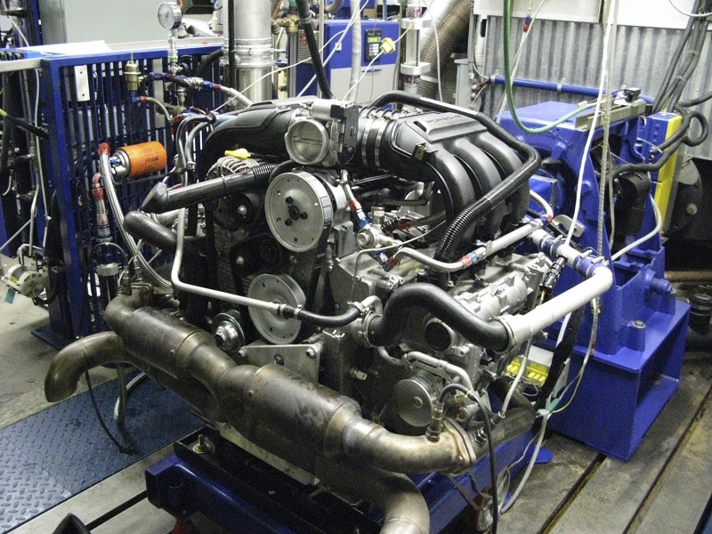

Единственным механизмом, который может дать четкий и исчерпывающий ответ по трибологическим характеристикам исследуемого масла может только моторный стенд!!!
Я не знаю отечественных моторных стендов, которые могут соперничать с моторными стендами австрийской компании AVL https://www.avl.com/ таковых попросту нет. В России используются именно стенды AVL /25НИИ /МО России/, Тольятти, Челябинский тракторный завод/ это из тех что я знаю. Это реально круто. Но недостижимо(((

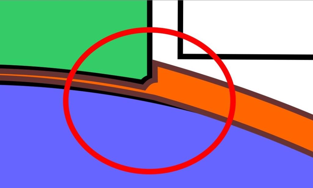

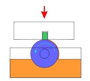

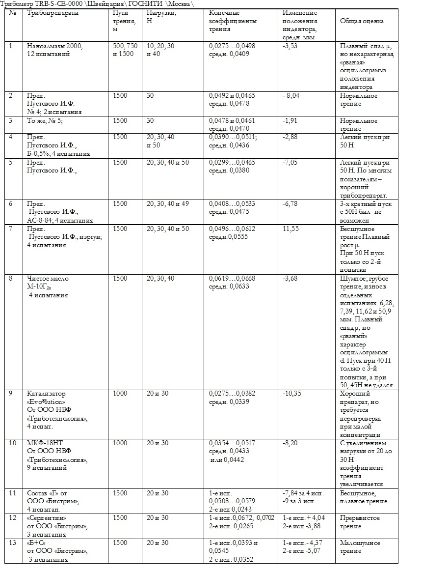

Продолжать тиранить машины трения уже не было желания, но для обожателей friction machine решил слить инфу….можно сказать выстраданную))
Наверняка многие знают имеется еще один тип friction machine колодка-ролик, чтоб не было недопонимания нарисовал в Corel ее схематику.
Все достаточно вращается ролик \обойма от подшипника сталь ШХ15\ и сверху в обойме зажат ролик от подшипника \тоже сталь ШХ15\.
Как видите имеется точечный контакт, недостатки описаны ранее, как и система рычагов-анахронизм.
Прибор для сравнения масел с разбросом +\-40% вполне годится.
В свое время мной так же применялись попытки сравнять корреляцию данного анахронизма с двс, чего скрывать то…было дело)))
Но! Вариант до которого в конечном итоге дополз мозг получил корреляцию 86-88%...это вполне адекватный результат и над ним стоило работать и дальше….но терпение уже было на исходе. Посему бросил….
Вариант, который был применен на данной машине трения имел немного другой вид и форму прижимного ролика…скорее всего не ролика, а призмы.
Вот ее схематика…размер призмы 3х3мм деталь вытачивалась на фрезерном станке. Было сделано 10 заготовок, самое интересное только одна деталь дала указанную корреляцию из десяти образцов.
Все 9 деталей были сделаны строго по чертежу, но на одной детали фрезеровщик сделал фаски надфилем…то ли заусенец был большой…то ли что-то его торкнуло…не знаю, уже поздно искать причину.
Но результат был очень достойным и может быть над ним стоило работать далее, уменьшать размер призмы, регулировать нагрев, и т.д.
Нагрев осуществлялся керамическими нагревателями, расположенными на держателе призмы, т.е. масло нагревалось от деталей вращения \хотя время нагрева было достаточно велико\, потом был применен еще и нагрев кюветы только не более 50оС. Нагрев осуществлялся ШИМ регулированием с обратной связью. Точность поддержания температуры была 0.1оС.
Двигатель вращал ролик напрямую, без ременной передачи, обороты двигателя регулировались частотным преобразователем с вектором тяги.
Т.е. чтоб при нагрузке обороты не падали используется вектор тяги частотника.
Точность поддержания оборотов 0.5%.
В принципе все это детали…но они дают понимание сложности процесса.
Я сделал рисунок в увеличенном виде, чтоб было понятно каким образом была получена вышеуказанная корреляция.
В принципе над этим анахронизмом можно работать и далее, с учетом современных материалов и средств. И полагаю можно получить и гораздо большую корреляцию…только мне это уже не интересно.
Если кому либо из обожателей friction machine удасться продолжить данное направление...не забудьте отправить бутылочку огненной воды в адрес рожденной идеи))) :drinks:

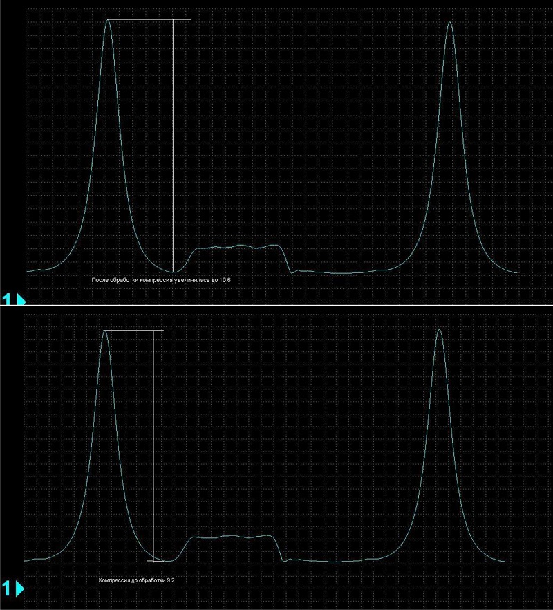

mvg писал(а):на одном из моторных заводов есть стенд, имитирующий работу вала и вкладышей. Все, как в движке, масляный насос и т.д., включая температурный режим. На сколько мне известно со слов испытателей, ни одна чудо композиция себя на этом стенде не проявила.
Ох уж мне эти теоретики)))
параметры вакуума до и после.jpg (274.52 КБ) 5103 просмотра
фаза и компр до после.jpg (269.67 КБ) 5103 просмотра
Вам будет достаточно для наглядности этих сравнений???
Это параметры снятые осцилографом Постоловского \мотортестер\ первая осцилка Ауди А8, вторая Ваз 2109
Имея такой прибор можно в реальности увидеть изменения происходящие на реальном двс.....что может дать нам ЧШМ????
Мотор тестером...допустим я могу снять более 10 параметров со всех дырок двс))))одновременно.

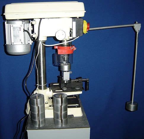

Alchemist писал(а):Но на фото четко виден рычаг с подвесом и Н-е количество гирек....позволь спросить они что сами на подвес прыгают????За счет левитации??
Вроде ясно написал. Сначала выставляется груз, если нужно, потом запускается агрегат. Всякий раз используются новые шарики. В процессе ни кто, ничего не набрасывает. Т.е. система статична на период конкретного испытания.
Зачем наводить тень на плетень?
Отправлено спустя 4 минуты 17 секунд:
Alchemist писал(а):Вам будет достаточно для наглядности этих сравнений???
Причин изменения множество. Уже отмечал где-то на форуме - шлифовка, микрошлифовка, устраняющие повреждения полученные в процессе эксплуатации, могут менять параметры работы узла: как улучшить, так и ухудшить ситуацию. Процесс может отчасти напоминать капитальный ремонт... проточка, шлифовка, устранение задиров, полировка и ни каких чудес с невидимыми пленками.
Хотя бы просто вернуть подвижность кольцам, уже результат будет, если они сохранили достаточную упругость.
Т.е. осциллограммы говорят о наличии изменений, но не объясняют их причину... Бой с тенью.
Пятно износа (20 кг нагрузки, 1 час испытаний) при введении в масло сажи, аморфного кремния и магния увеличилось на 20%...
p.s. Вы же сами не раз отмечали на нестабильность результатов после "серпентиновой" обработки... Если бы износ компенсировался новообразованиями, результат был достаточно стабильным.
В случае же "механической" обработки, мы получим большой разброс по итогам.

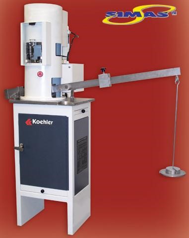

В AGA на Ферсмана стандартная показуха на машине трения колодка -ролик происходит по указанной методе....вначале вращение ролика в кювете, потом манипуляции с рычажками. Посмотрите эспериментатора Э. Давидыча
Видит бог хотел видео найти по ЧШМ((( не нашел, хм...полагал, что такое видео должно быть снято "мобилой"...ни на руссом, ни на английском не бьется...занятно))
