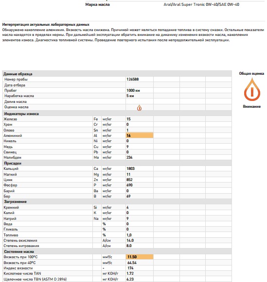

Машина -BMW 320 2015 год, мотор N20.
масло Aral SuperTronic 0W-40 (SN, C2, C3, 229.51)
Общий пробег-11000 км.
Пробег на масле -5000 км.
Режимы 50/50.
Заправка 5 литров, без доливок.
Бензин 98.
Мое мнение-по износу все хорошо, железо, алюминий идут по обкатке, посторонних загрязнений практически нет, хотя и пробег совсем не большой (в анкете по пробегу ошибки)), есть проблема с потерей вязкости и при том серьезной потерей, в первую очередь из-за топлива ! за 5000 км -1% многовато… Надо искать причину, возможно некачественная заправка, возможно стопроцентные пробки, возможно из-за мега-современного Vanos …
По самому маслу- держится молодцом, щелочное красивое), кислотного практически нет, масло рабочее.
Вязкость подобрана правильно, на х-30 с топливом был бы -крах, регламент(на всякий случай поменяю на 5000 км)) тоже угадан, в дальнейшем я бы пробовал поменять заправку (выбрать одну) и сделать следующий анализ в этом же районе 5000-6000 км., постепенно в дальнейшем увеличивать регламент замены до 10000 км.

не считаю пробег 11 000 км обкаткой. Считаю анализ плохим и виновником считаю мотор (пока субъективно т.к. нет нескольких анализов с этого мотора)
ARAL SUPERTRONIC SAE 0W-40
неслабо там молибдена... а что с вязкостью?
не припоминаю раньше, чтоб за 5000 км на новой машине -1 к минимально возможной для W40

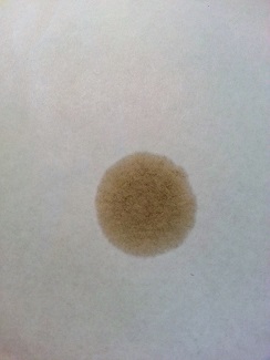

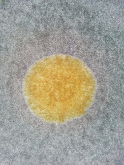

катать до 10000 именно это масло я бы не стал - капельная выглядит не ахти

по элементам анализ почти копия того, что мы видели в анализе свежего от 2013 года
вот вам и стабильность рецептуры, до сих пор не поменяли
само масло отработало плохо
вязкость просела от топлива видимо (сработку загустителя в 229.51 предполагать не возможно
в турбированый движок всё таки надо что-то на 5w или 10w ..

"в турбированный движок всё таки надо что-то на 5w или 10w" ..Здесь соглашусь с Бозоном,в эти современные с кучей электроники ,непосредственным впрыском и всем остальным барахлом-что не лей ,150 т.км и в ремзону...Вот тут хоть чуток,но спасет частая замена масла (как ни крути) и обязательно на нуле 0w...Потому как любое понижение температуры ниже нуля,будет повергать в шок все эти навороты с тем же даблванос) и т.д.,по маслу останусь при своем,отработало хорошо.

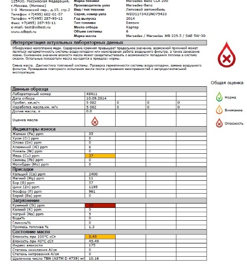

Вот еще из той же оперы от мерседеса с непосредственным впрыском бензинового мотора-

может оформишь как отдельный анализ ?mox111 писал(а):Вот еще из той же оперы от мерседеса с непосредственным впрыском бензинового мотора

Как видите 5W-30 с приличным 229,5 не смогла уберечь вкладыши на новом моторе ,из-за того же топлива 1,3% за 5000 км. Конечно моторы разные),но суть одна -Московские пробки

Не забывайте, что у этого масла изначально 12.7-12.8 cCt вязкость! Масло отработало хорошо как по мне, я бы повторил анализ после 40т пробега.

с мерседеса не мой анализ...

13,01 сСт KV100 из анализа свежегоmikong писал(а):Не забывайте, что у этого масла изначально 12.7-12.8 cCt вязкость!
где ты взял свои цифры ?
