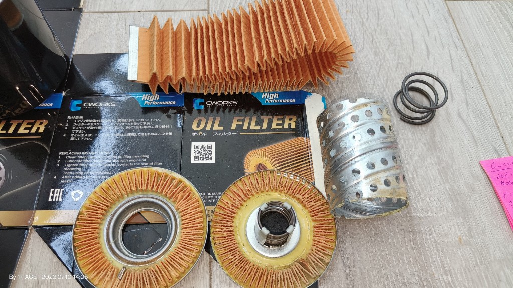

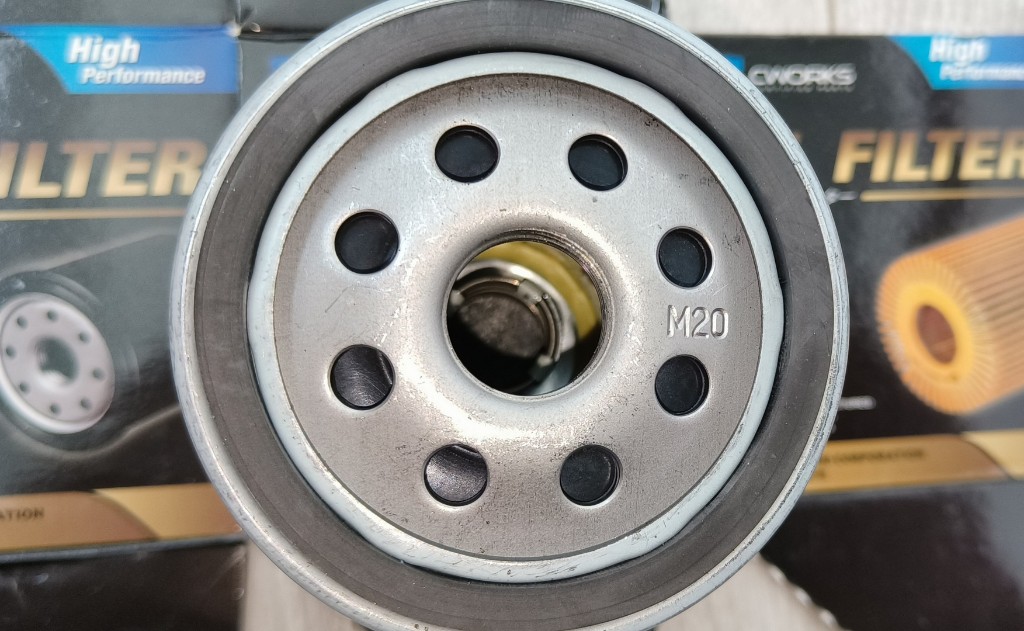

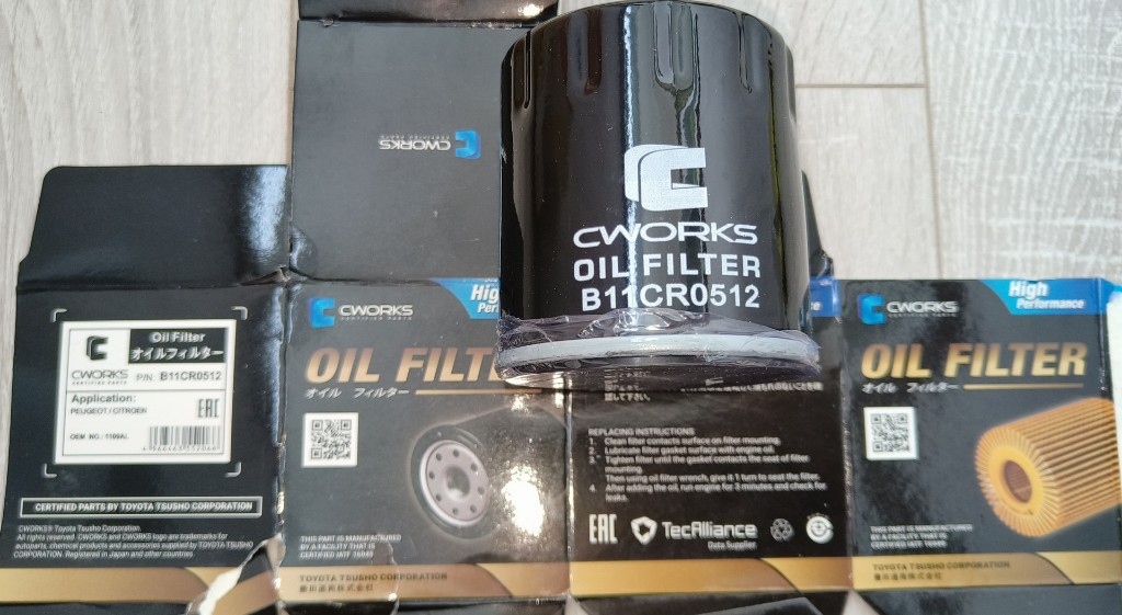

Распил масляного фильтра CWORKS B11CR0512
Цена 255 руб

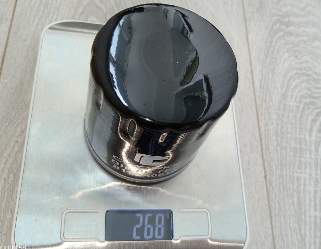

Вес фильтра 268 грамм
Диаметр 76,0 мм
Высота 86 мм
Уплотнение 61-71 мм
Резьба М20х1.5
Усилие открытия перепускного клапана 0,8 кг, диаметр седла 1,2 см, давление срабатывания 0,71 атм

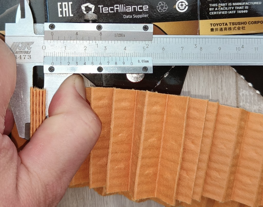

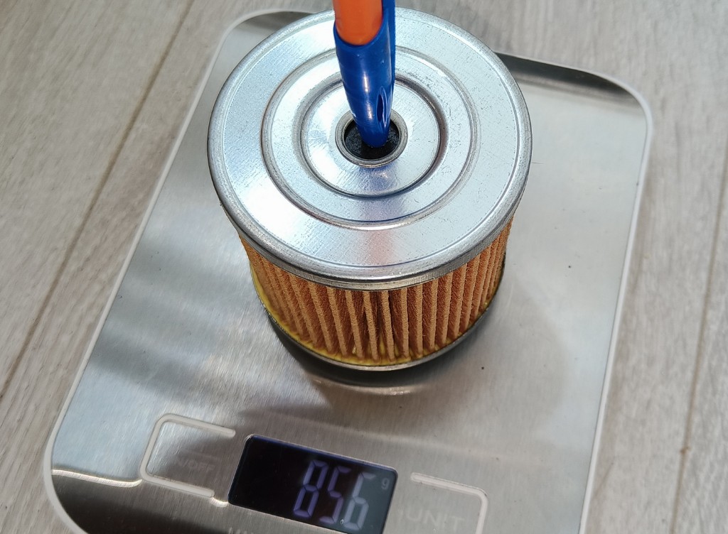

Площадь фильтрации 660 см2, толщина материала 0,40 мм, вес бумаги 10 грамм, плотность 0,379 г/см3
Резьба на фильтре нормальная, торец зашлифован

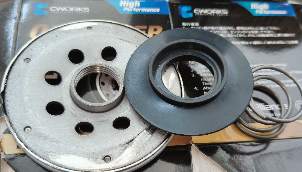

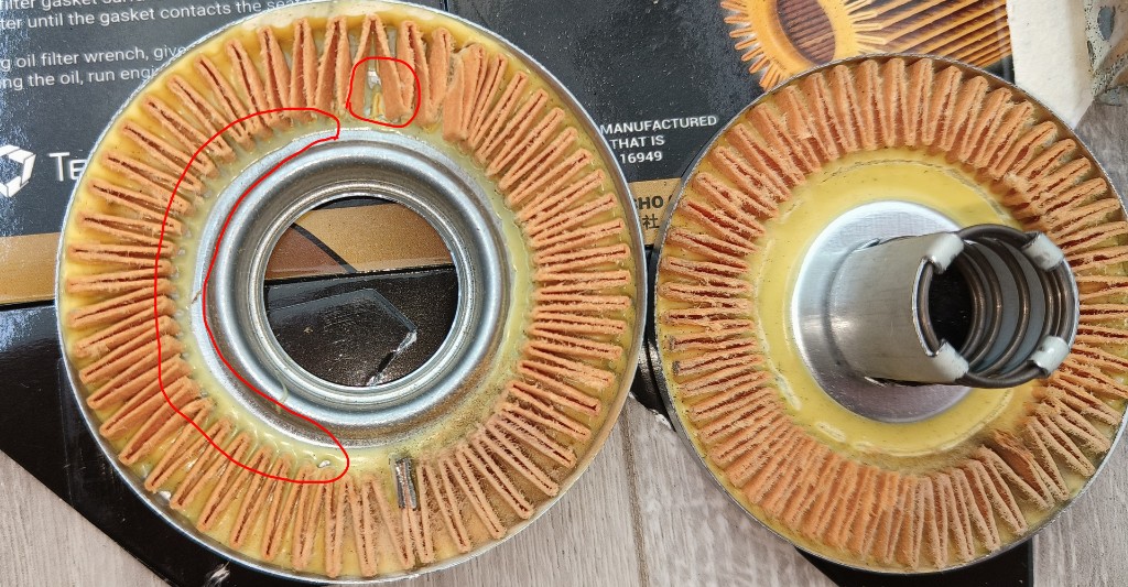

Обратный клапан назовем 50% силикон, поджат катушкой в закрытом состоянии порядка 1 мм, на вид все герметично.
Есть достаточное пространство для открытия клапана
Перепускной клапан из пластика, давление срабатывания в 0,71 атм крайне низкое.
НЕЗАЧЕТ!
Туба обычная, проблем нет.

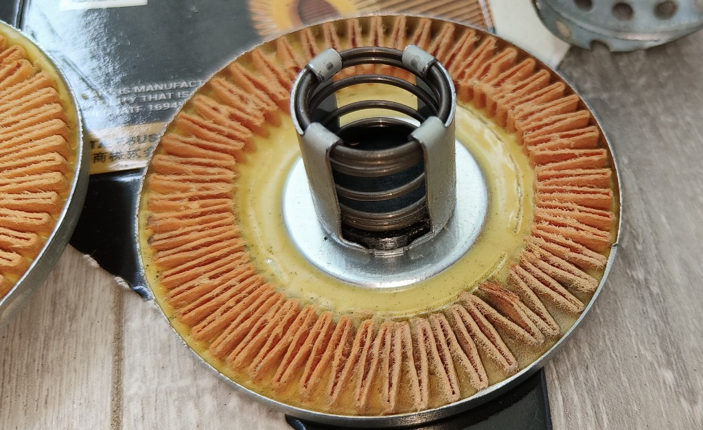

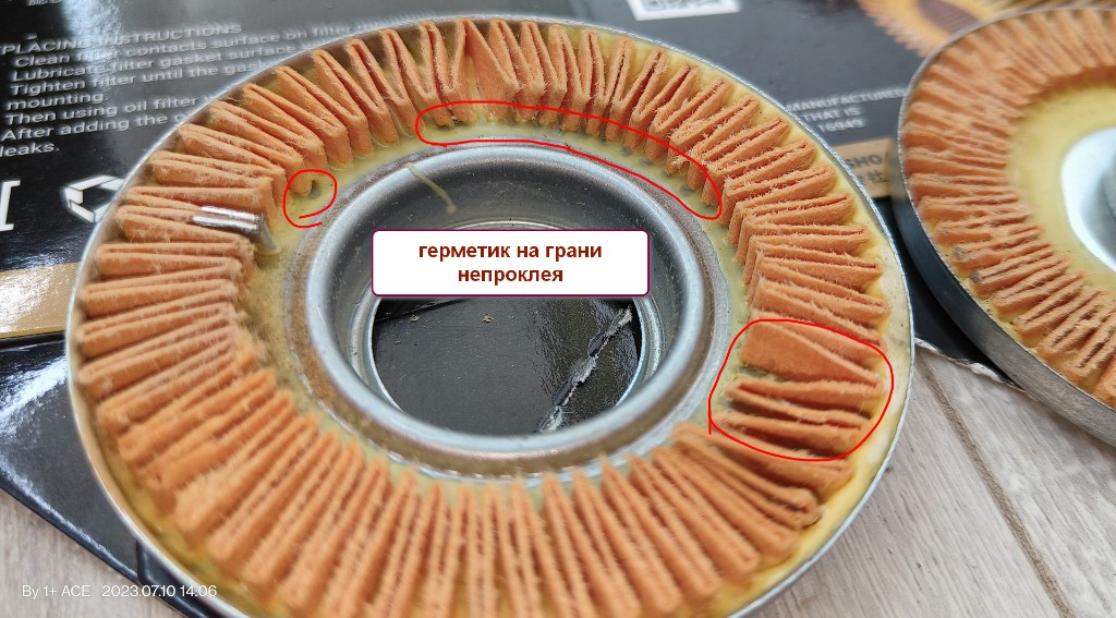

Заливка герметиком с небольшими проблемами, очень тонкий слой, бумагу можно поддеть концы складок.
Кто его знает как будет в следующем фильтре, может быть лучше, а может..
Бумага 1-в-1 как у Патрон, та же толщина и вес и структура.
Спрашивается, зачем брать CWORKS, если за теже деньги есть лучше PATRON PF4112 без этих детских болячек с перепускным клапаном и заливкой герметиком.
Общая оценка 4--
Не рекомендован к покупке!

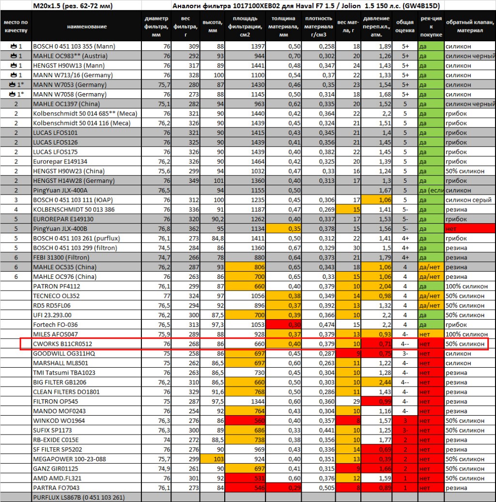

Другие аналоги в таблице Аналоги масляных фильтров MANN W7053, W7058, W712/8, W712/82 (М20х1.5, h=89 мм, Ø = 76 мм)
