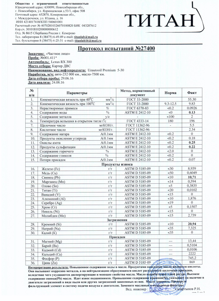

UZAUTOOIL Premium 5W-30 отработка на Lexus RX300 после 7500 км [ТИТАН]
Масло: UZAUTOOIL Premium 5W-30 (SL, A5/B5, WSS-M2C913-C), дата производства 21.11.2013 г., партия №1167
Автомобиль: Lexus RX300, 1MZ-FE, АКПП, левый руль.
Общий пробег на одометре: 232 000 км
Пробег на масле: 7 500 км
Моточасы: 240 мч
Израсходованное топливо: около 900 литров
Доливки масла: 1,2 литра
Присутствие отложений в двигателе ДО: есть лаковые отложения - вскрывал клапанную крышку
Присутствие отложений в двигателе ПОСЛЕ: так же и осталось - вскрывал клапанную крышку
Автозапуск: не использовался
Наличие чип-тюнинга: нет
ГРМ: ремень
Предпусковые подогревы: при температуре 0 град. и ниже использую Webasto в 99%, т.е. зимой всегда прогретый мотор, а летом "холодные запуски"
Период эксплуатации: февраль-июнь, лето +30С, зима -30С (морозов не было).
Срок эксплуатации: 5 месяцев.
Топливо: Бензин ГПН 95G-drive, Энергия 98ЭктоСпорт (крайне редко). К топливу всегда использовал САТ от Ормекс.
Режимы: ориентировочно 50% трассы и 50% города
Фильтр масляный: Тойота
Фильтр воздушный: Тойота
Объем заливаемого масла: 4.7 литра (полный объем с фильтром и сухим картером 5.2 л)
Отбор масла: Шприцом медицинским 150ml через щуп в новую полиэтиленовую бутылку 0.5л
Что было до этого масла: Периоды смены 7500 км, эффект накопления кислой среды от перекатов с предыдущих интервалов исключен.
222 500 - 224 500 км - укороченный интервал (2000 км) на масле Лукойл Люкс 5W-30 (промыл от предыдущего масла, свежее слил)
215 000 - 222 500 - Motul 8100 Eco-nergy 5W-30
207 500 - 215 000 - Тотек Astra Robot HR 5W-40
200 000 - 207 500 - NGN Synergy 0W-40
Промывка промывочным маслом: не делаю - в картере остался несливаемый остаток старого масла.

UZAUTOOIL Premium 5W-30 отработка на Lexus RX300 после 7 500 км
По щелочному ещё катать и катать, но свинца больше, чем железа
Это первый анализ с этой машины? С КШМ ничего не делалось?

Свинец я думаю от топлива или Ормекса
Так просто его не может быть без других сопутствующих металлов
Анализ отличный, это на заметку любителям кидать камни в огород лукойла )

Pavel_nsk,
а правда, присадки какие то добавлялись в масло ?
сорри позже увидел кат или ормекс.

я вообще не помню плохихи анализов с Luxe SLGubkin писал(а):Анализ отличный, это на заметку любителям кидать камни в огород лукойла )

делалось, лукойл попадалGReY писал(а):С КШМ ничего не делалось?
состав присадок нам известен или нет ?

Либо вкладыши без олова, либо в ормексе тетраэтилсвинец. )

Это первый анализ этого автомобиля, надеюсь не последний, с КШМ ничего не делалось.GReY писал(а):По щелочному ещё катать и катать, но свинца больше, чем железа
Не верю я в щелочное 5,5 после 7500 км. Хотя цикл смешанный, средняя 32-35 км/ч и доливки 1,2 литра могли положительно повлиять на щелочное.
Свинец точно не от Ормекс, видел 4 анализа с 3-х машин использующих САТ - свинца нет нигде. Одна из них моя СТИ - она топливо в масло льет сильно. Свинца по нолям. Топливо тоже считаю не может столько свинца показать, да и толпиво на 95% ГПН Омский, 5% 98ЭктоСпорт. Пока загадка по свинцу.Gubkin писал(а):Свинец я думаю от топлива или Ормекса
Нет, именно в масло ничего вообще, в предыдущее масло Лукойл Люкс 5-30 с интервалом замены 2000 км тоже ничего не добавлялось. Так что увы.Бозон Хиггса писал(а):присадки какие то добавлялись в масло ?

пробег приличный,я бы дал вкладышам чуть больше вязкости,ну если не х-40,то хотя бы х-30 с HTHS>3.5

тогда печаль. Анализ плохой. Это по окислению и сульфатации видно. Ну и свинец конечно.Pavel_nsk писал(а):именно в масло ничего вообще
Лукойл такой лукойл

Там еще доливка была 1,2 литра.

Двигатели V6 в принципе подвержены повышенным нагрузкам в КШМ...Я бы поменял вязкость, на 40-ку

Нет-у в Сат-е тетраэтилсвинца и ни каких ферроценов и других октано повышающих присадок, экспрес тесты делал Пенсионер на клубе, там они в теме есть .....Flamie писал(а):Либо вкладыши без олова, либо в ормексе тетраэтилсвинец. )

Доливка не улучшает показатели износа, даже в гораздо больших обьемах ....Flamie писал(а):Там еще доливка была 1,2 литра.

А что же тогда щелочное и кислотное не падают?Бозон Хиггса писал(а):Это по окислению и сульфатации видно.

не падают ? ну я не считаю падение в почти два раза щелочного, что это "не падает".Руслан писал(а):щелочное и кислотное не падают
p.s. это точно не из за Ормекса

Доливка влияет на соотношение итогового показателя TBN/TAN в отработке. В том числе и в данном случае.Руслан писал(а):Доливка не улучшает показатели износа, даже в гораздо больших обьемах ....
