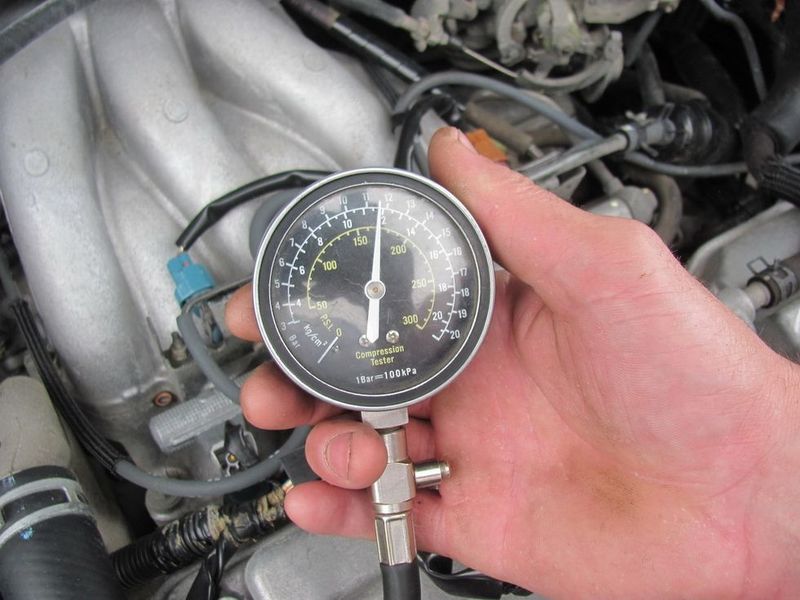

1. Пробег 222500 - 224500 км. Подготовительный этап - укороченный интервал (2000 км) на масле Лукойл Люкс 5W-30 (типа промыл от предыдущего масла и совсем свежее слил) - выполнен.
2. Пробег 224500 - 232000 км. Масло чистое без каких-либо присадок - UZAUTOOIL Premium 5W-30, пробег на масле 7500 км.
Выполнил отбор масла для лабораторного анализа. Сдал в лабораторию. Ждем результатов.
Масло отработало отлично. Мне понравилось, думаю мотору тоже. Не настолько хуже Motul Eco-nergy 5W-30 насколько дешевле его ))
Расход масла был стабилен, за весь интервал 7500 км - 200мл/1000км. Добавлял по 600мл каждые 3000 км. Общий объем доливки составил 1,2 л.

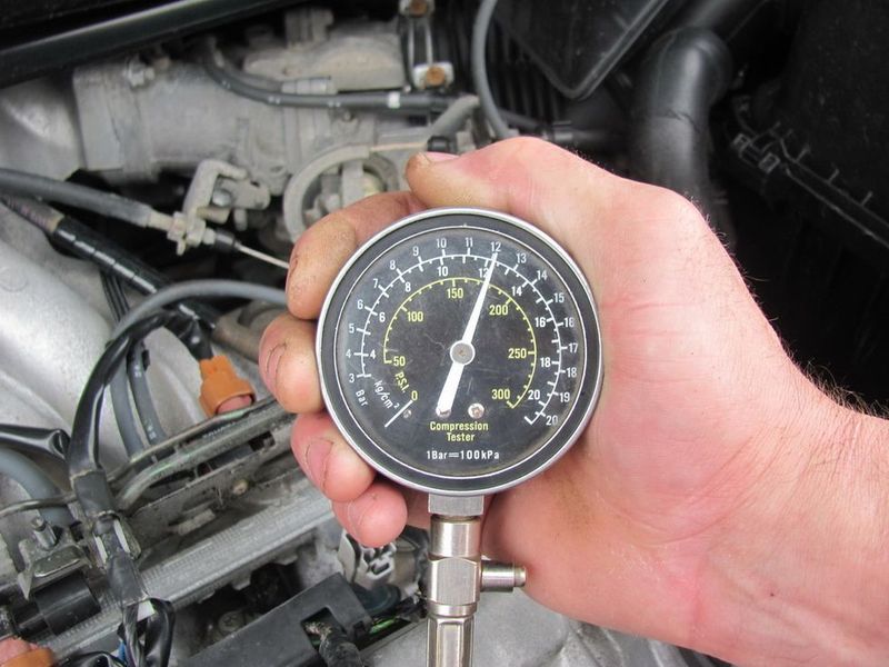

На пробеге 232000 км вскрыл клапанную крышку (переднюю), чтобы снять заднюю, надо много что разбирать и делать это дважды я совсем не хочу.
Также выполнил замеры компрессии тоже только 3 цилиндров. Нумерация цилиндров просто слева направо в переднем полублоке.
IMG_9321 - компрессия 1-й.JPG (80 КБ) 6460 просмотров
IMG_9322 - компрессия 2-й.JPG (84.55 КБ) 6460 просмотров
IMG_9323 - компрессия 3-й.JPG (86.51 КБ) 6460 просмотров
3. Пробег 232350 км. Еще на старом масле (п.2) добавил состав для раскоксовки Ормекс (в масло). Добавил в прогретый до раб. температуры двигатель и выполнил пробег в 150 км за одну поездку, масло сливается еще горячим. Выполнял все по инструкции.
4. Пробег 232500 км. Замена масляного фильтра. Промывка свежим маслом (этот же UZAUTOOIL) с добавлением состава для мягкой промывки ДВС Ормекс. Выполнил пробегом в 150 км.
5. Пробег 232650 км. Замена масла на UZAUTOOIL Premium 5W-30, замена масл. фильтра, добавление состава защитно-восстановительного для всех типов ДВС (все выполнял по инструкции). Пробег на этом масле планируется аналогичный – 7500 км.

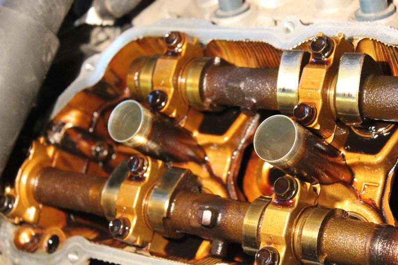

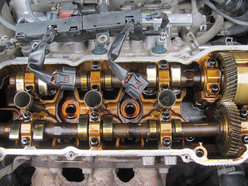

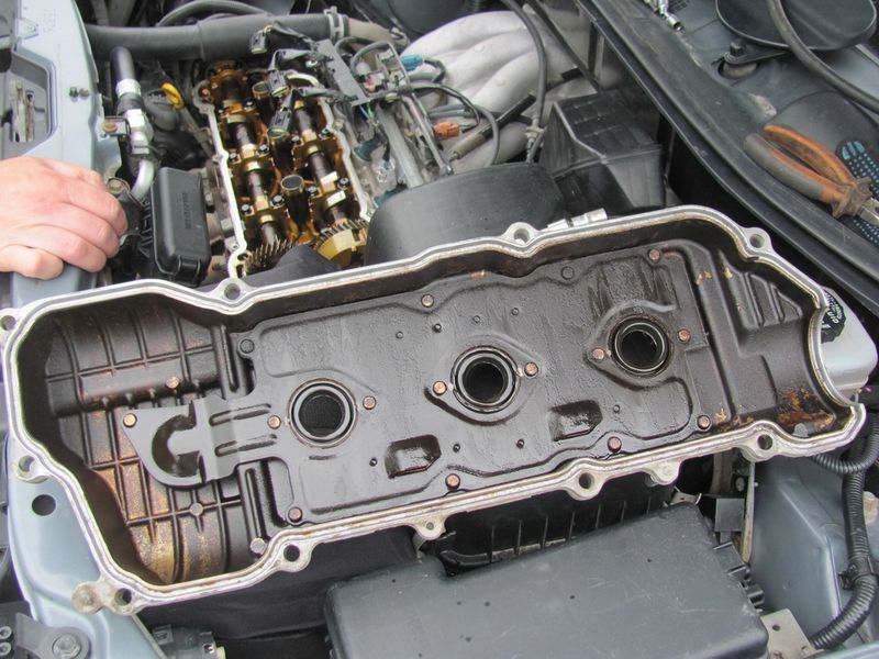

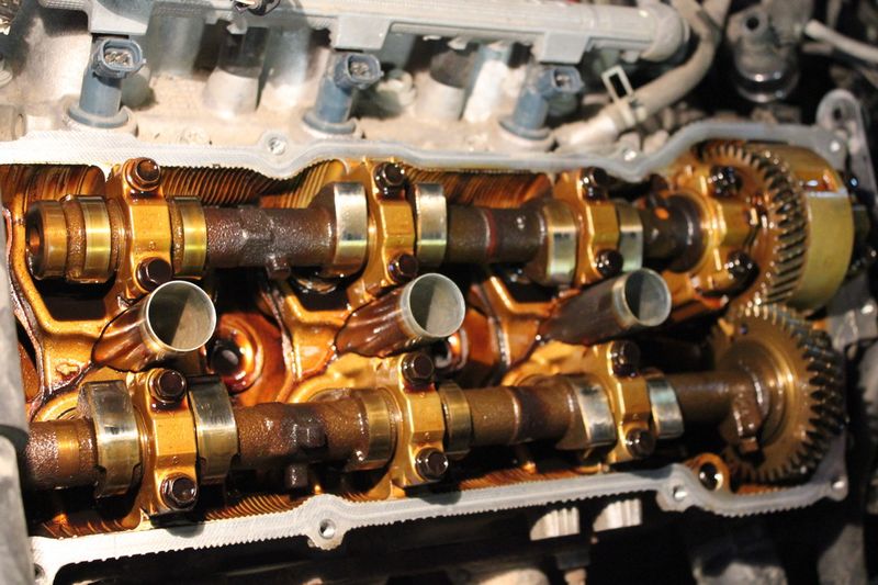

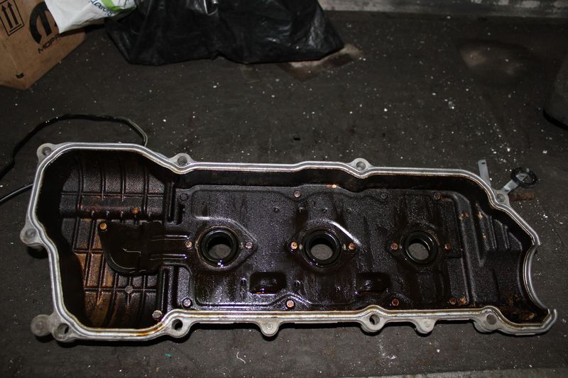

Фото на пробеге 232000 км (до раскоксовки)
IMG_9325 - крышка до.JPG (110.52 КБ) 6458 просмотров
IMG_9329 - фото 1 до.JPG (126.23 КБ) 6458 просмотров
IMG_9332 - фото 2 до.JPG (126.13 КБ) 6458 просмотров

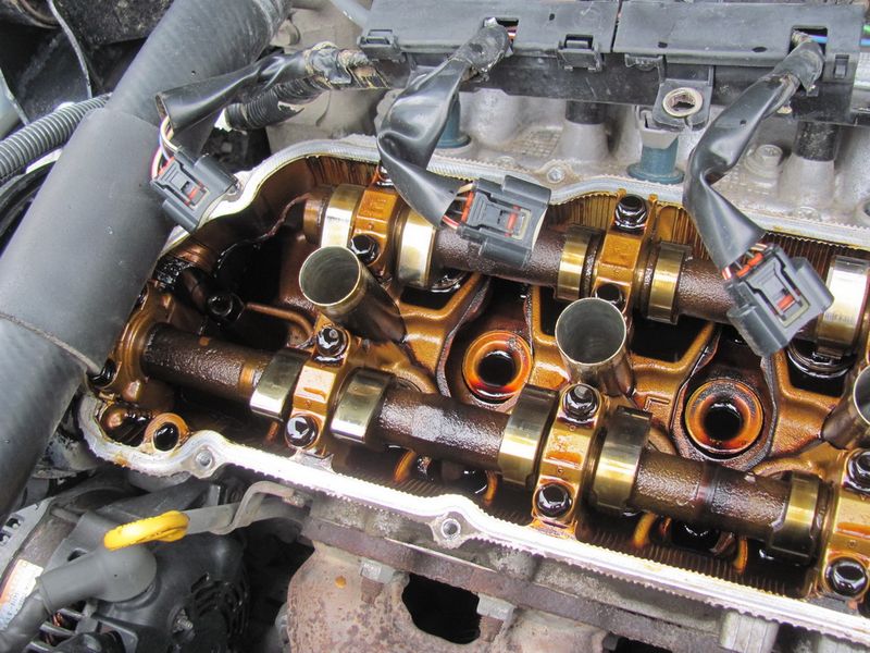

Фото на пробеге 235500 км (после раскоксовки).
Фотоотчет по компрессии предоставить не могу, каким-то образом перезалил фотки и они удалились. Обязуюсь повторить заново. Сделаю это в очень скором времени.
IMG_0730 - крышка после.JPG (91.72 КБ) 6456 просмотров
IMG_0747 - фото 1 после.JPG (96.95 КБ) 6456 просмотров
IMG_0746 - фото 2 после.JPG (104.66 КБ) 6455 просмотров
Извиняюсь за разное качество фоток, с разных ракурсов и при разном освещении.
Скажу сразу - на 95% осталось все как есть. Под клапанной крышкой ничего не поменялось.
Кое какие пятна кокса отвалились на свечных колодцах и все.

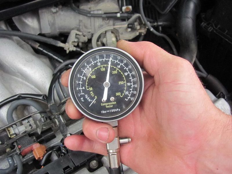

Промежуточные выводы.
Сейчас я прошел после всех вышеперечисленных процедур около 3000 км. Что сказать? Расход масла имеет место быть. Но он снижен примерно в 2 раза. Масла подливал за 2000 км 200 мл (до отм. Макс.). Ранее, такой объем доливки требовался на 1000 км. Буду наблюдать дальше. Под конец регламента обязательно отпишусь об очередных изменениях.
Под клапанной крышкой ничего не поменялось. Отличия в очень мелких деталях – кое-где кокс все таки отлетел. В общем, зря вскрывал. Теперь герметик, возможно немного повлияет на результаты следующего анализа.
Замеры компрессии всех цилиндров не выявили каких-либо отклонений. Также по 12,0 плюс/минус 0,1 во всех 6ти цилиндрах.
На что обратил внимание. Компрессия в исправном двигателе должна расти очень быстро. Низкое значение, показанное после первого цикла, увеличивающееся с последующими циклами, указывает на износ (закоксовку) поршневых колец.
До раскоксовки – величина компрессии после первого цикла (оборота КВ) была 6,0-6,5 очков. Что уже неплохо, далее она где-то за 4 оборота достигала отметки 11,8-12,0.
После раскоксовки – величина компрессии после первого цикла (оборота КВ) была 7,5-8,0 очков. О как! Далее без изменений, где-то за 4 оборота достигала отметки 12,0.

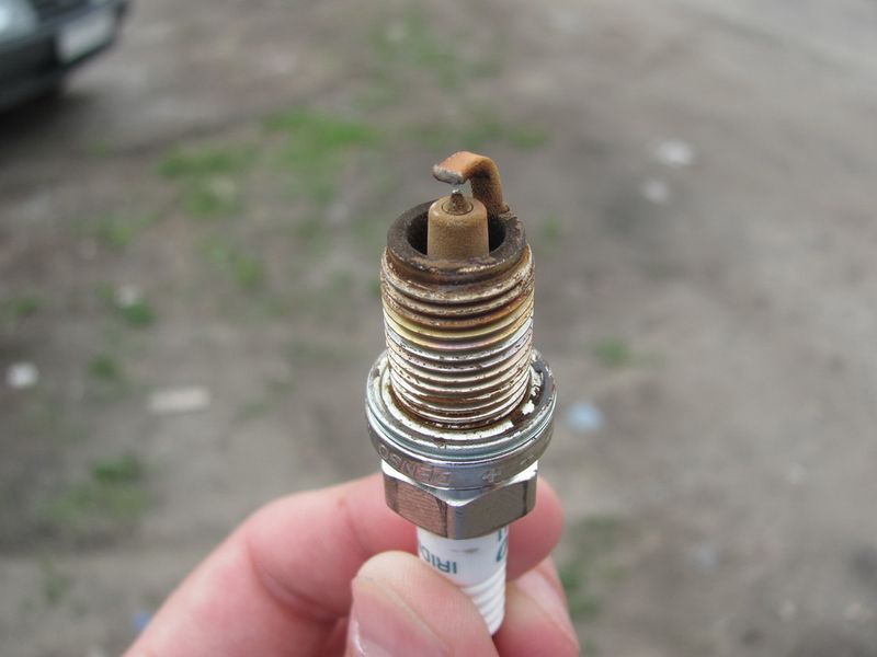

Что выполнил дополнительно. Применил состав для очистки топливной системы 1 флакон на 50 литров топлива.
Ранее это не планировал, но когда измерял компрессию, состояние свечей мне не понравилось.

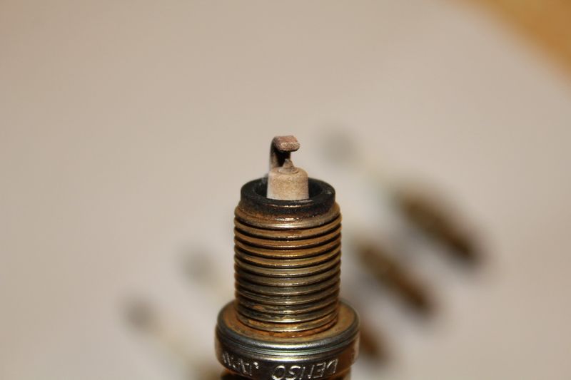

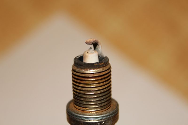

Итак, свечи зажигания прошли 50 т.км.
-35 т.км на 98 ГПН G-Drive - они были нормальные еще на 30 т.км, я выкручивал
-15 т.км на 95 ГПН G-Drive + САТ - вот эта перхоть рыжая вылезла.
Что это? САТ? Бензин? При замере компрессии эта перхоть пылью вылетала из горшков! Свечи 3 шт. были одинаковые как под копирку.
IMG_9319 - свеча 95G-Drive.JPG (45.31 КБ) 6453 просмотра

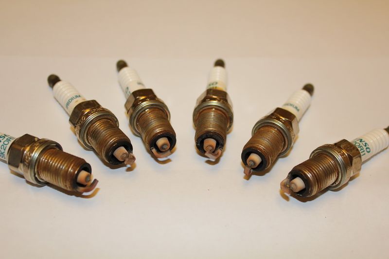

С этого момента, я поменял АЗС. Дабы исключить влияние САТ на появление этой «перхоти». Так решил сделать потому как на 2-м автомобиле, который также используется все время с применением САТ, данная проблема не проявляется, фото свечей я выкладывал в теме САТ.
Отъездил 50 литров с топливной промывкой Ормекс, далее все как обычно, бензин + САТ.
Топливо использую проверенное на СТИ от АЗС Энергия. Бензин 98Экто Спорт (поставщик - Лукойл-Нижегороднефтеоргсинтез, г. Кстово).
В итоге после смены заправки (сменил заправку сразу после первичного замера компрессии, возвращаться на ГПН после такого совсем не хочется)
IMG_0760 - свечи 6 шт..JPG (48.56 КБ) 6453 просмотра
Видно, что в золе всего 2 свечи, вот они. Остальные чистые. Масло подкидывает всего в 2 цилиндра.
IMG_0754 - свеча в золе 1.JPG (35.25 КБ) 6453 просмотра
IMG_0757 - свеча в золе 2.JPG (37.09 КБ) 6453 просмотра
