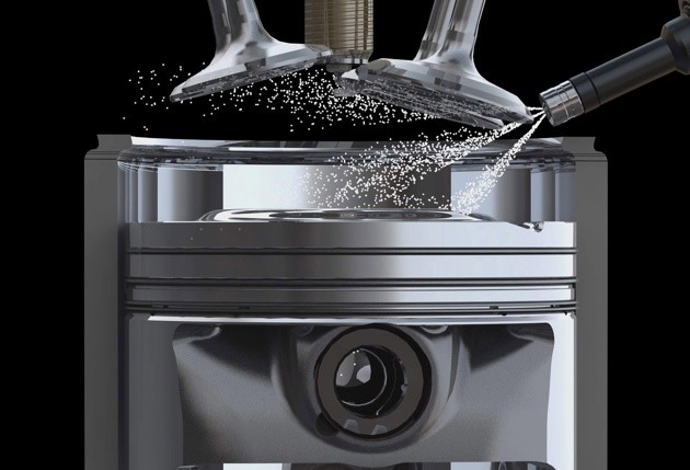

Для автора: (форсунка непосредственного впрыска находится в камере сгорания)
Ford Mondeo "Ecoboost 2Т
Flamie,
картинка супер )))
