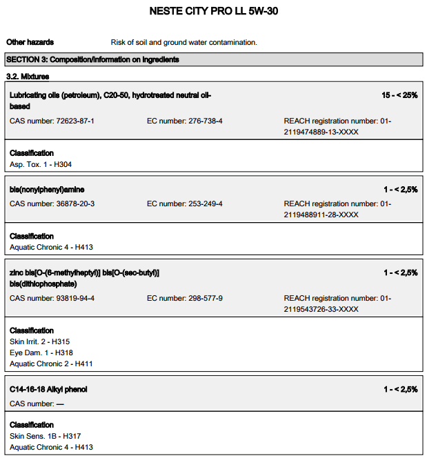

Состав
Кряк. Без ПАО
Новая рецептура VOA. ([слово запрещено])

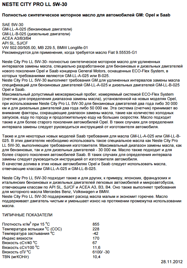

Всем привет! Решил на зиму залить в свое авто (Октавия А7 1,4 TSI, 140 л.с.) масло 5w30, т.к. производитель рекомендует использовать масла 0w30 или 5w30. Замучился искать на профильных сайтах, хотел что бы масло было полнозольным, с допуском 502.505, API SN/CF. Ждал, когда же появится Лукойл Генезис 5-30 появится в свободной продаже, но видно не скоро это случится. Вообщем обратил внимание на масла финской компании Neste. Отрицательных отзывово по ним крайне мало, да и в продаже встречаются тоже редко, следовательно меньше шансов нарваться на подделку. Выбор масел Neste для легковых авто довольно большой, я выбрал Neste city pro ll 5w-30: все устраивало, кроме API, он SL, а не SN как хотел. Да и цена не пугающая, на емексе 1600 за 4 литра https://www.emex.ru/f?detailNum=013345&brandId=-2322 Ну и ладно, не думаю что двигатель от этого поломается. Но, так как отзывов довольно мало, хотелось бы услышать мнение о данном масле и вообще о маслах данной компании. Спасибо
Ссылка на сайт производителя https://www.neste.com/lub.ru/ru/%D1%81% ... 1%82%D0%B0
Качественный полнозольник, по заявлению проиводителя, уровня MB 229.5. Но я не наблюдаю этого маслаздесь. Допуск не подвержден/продлен?
