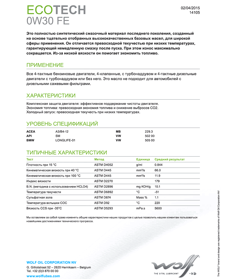

Wolf ECOTECH 0W-30 FE (SM, A3/B4, 229.3)
ACEA: A3/B4-12
API: SM
BMW: LONGLIFE-01
MB: 229.3
VW: 502 00
VW: 505 00

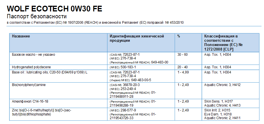

20-40% ПАО
1л = 8309205
4л = 8309304
5л = 8309403
20л = 8311451
60л = 8311659
205л = 8311758
админы,как думаете,для многострадальных ГМосвких дрыглов как оно будет,хотел бы попробовать!Из того что смущает - только допуски

8.5, в чем у тебя сомнения и почему вдруг wolf потребовал какой-то дополнительной проверки ?
оф. допуски честные, компания старается выпускать самые новые масла на последних рецептурах
разливает так же для шеврона, валволайна и мобила
не понятно в чем сомнения-то :)

Что за пакет в этом масле?
Небось Фордовский стандарт от Инфениум (80ppm Бора)..
Сообщения: 5150
Это A3|B4, при чём здесь Форд?
N&N
Сообщения: 1125
Авто: Mitsubishi Outlander
Сообщение N&N »
GReY писал(а):при чём здесь Форд?
Дядька Форд здесь не причем :) , а вот присадочный комплекс (с Бором) :arrow: привязанный к Фордовской спецификации получил очень широкое распространение и кучу других допусков в т. ч. MB229.5 само собой в др. вязкости.
