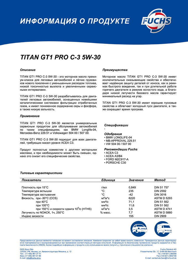

Fuchs TITAN GT1 PRO C-3 5W-30 (C3, 504/507, 229.51)
официальная страница продукта с описанием https://www.fuchs.com/ru/ru/special/pro ... sae-5w-30/
TITAN GT1 PRO C-3 5w30 ru.png (86.8 КБ) 14591 просмотр
1л = 600979324, 601228322
4л = 601228346, 600979348, 600756239,
20л = 600979362, 601226380
60л = 600979386
205л = 601227042
