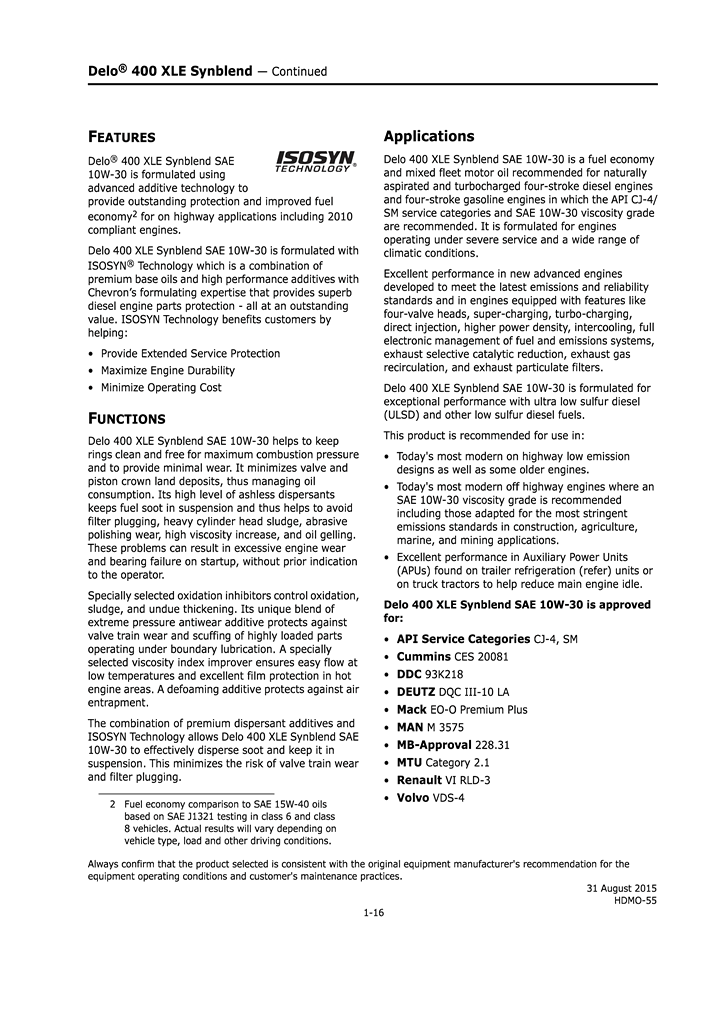

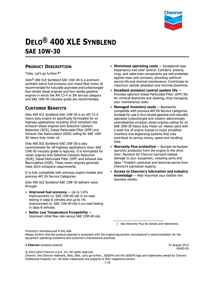

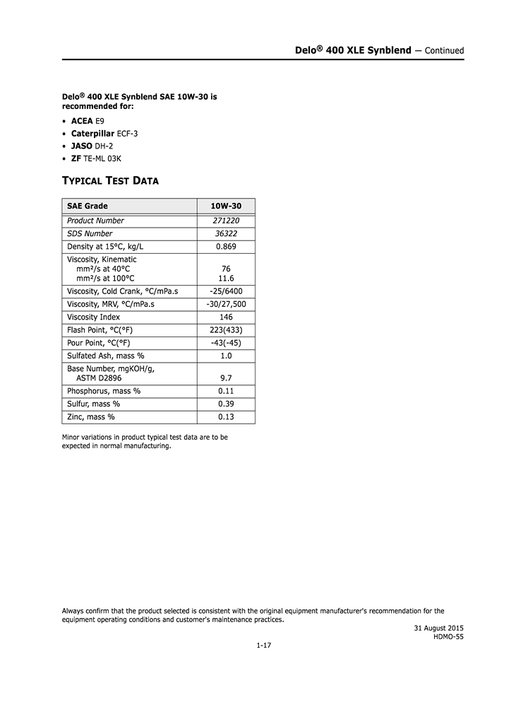

Старая версия PDS
DELO 400 XLE Synthetic Blend SAE 10W-30_1.png (88.12 КБ) 14977 просмотров
DELO 400 XLE Synthetic Blend SAE 10W-30_2.png (99.1 КБ) 14977 просмотров
DELO 400 XLE Synthetic Blend SAE 10W-30_3.png (37.54 КБ) 14977 просмотров

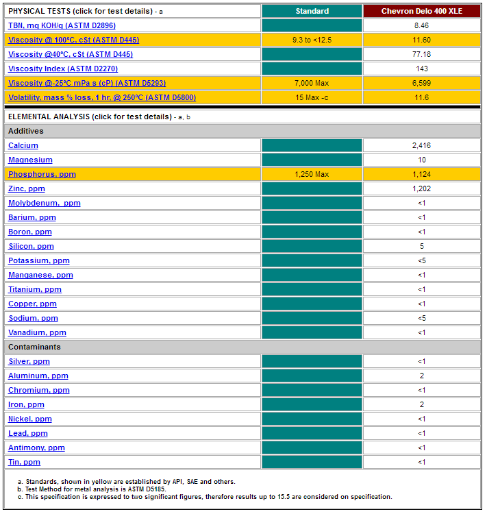

CK-4
Chevron DELO 400 XLE Synthetic Blend 10W-30 свежее [bitog]

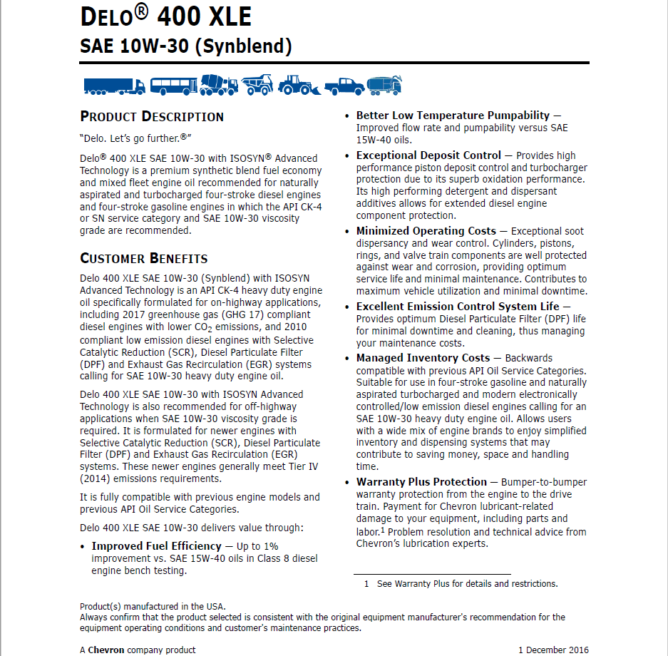

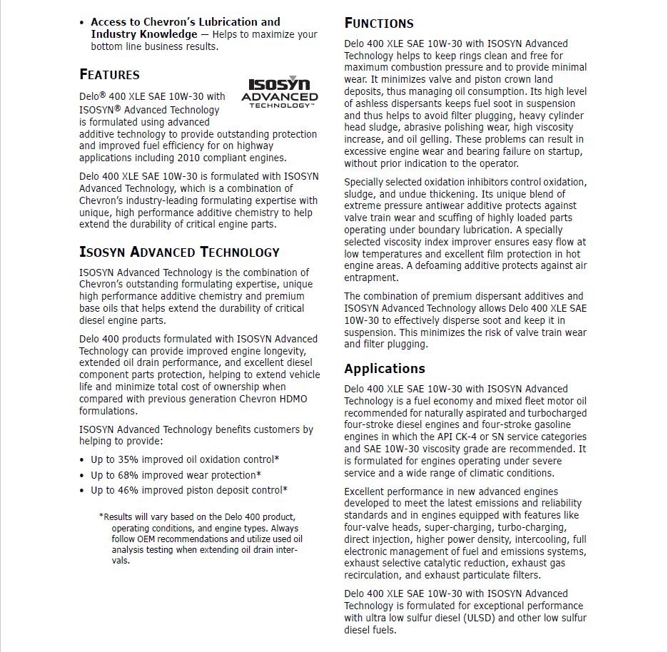

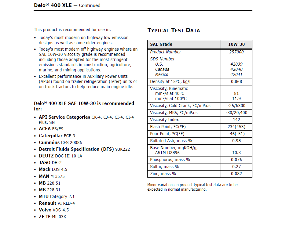

Шеврон обновило допуски данного масла, появился sn.
Можно в шапку добавить! И попутно хотел спросить,означает ли это,что рецептура изменилась и мы видим синтетику или нет?
Мне кажется,или масло стало хуже по параметрам?
PDSDetailPage.pdf
(145.04 КБ) 859 скачиваний
Chevron DELO 400 XLE Synthetic Blend 10W-30 (CJ-4/SM, E9, 228.31, VDS-4)
subarub4sti,
конечно изменилась,теперь это более строгий Low SAPS (низкий уровень сульфатной зольности,фосфора и серы)...
Отправлено спустя 1 час 9 минут 39 секунд:
(и как то не вяжется с субару 2,0т-высокие обороты,локальные перегревы масла (110 гр. и выше) с низким zddp и низкой вязкостью) уж простите не удержался...

Chevron DELO 400 XLE Synthetic Blend 10W-30 (CK-4/SN, E9, 228.31, VDS-4.5)
subarub4sti писал(а):и мы видим синтетику или нет?
по параметрам стало лучше
базовое масло заметно улучшилось
Сообщение subarub4sti »
mox111 писал(а):(и как то не вяжется с субару 2,0т-высокие обороты,локальные перегревы масла (110 гр. и выше) с низким zddp и низкой вязкостью) уж простите не удержался...
Под словом хуже я именно это и имел ввиду, странно как то! получается,базовое масло улучшилось,а вот противоизносные присадки и т.д. уменьшилось,вязкость? Странно.
subarub4sti,
Уменьшая металлоорганические соединения,производитель вынужден улучшать базу...Но хорошая база и современные беззольные соединения -это дань экологии...
Поэтому надо хорошенько все взвешивать ,применяя современный дизельный LOW SAPS,потому как много граничного в таких маслах...
Особенно в противозадирных присадках,которые очень важны горячим,оборотистым бензинкам...
Даже при таких коротких регламентах замены (5т.км.) я бы обращал внимание на содержание в масле (фосфор/цинк) для бензомотора ,содержание которых (для активной езды тем более) не должно быть граничным!
Вязкость не уменьшилась,все в допусках...HTHS на месте :) >3.5

всё отлично в этом масле с противозадирными и в старой и в новой рецептуре :oldman:
