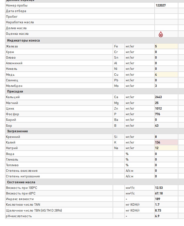

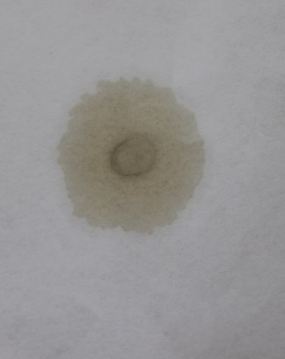

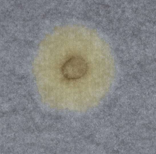

Капельная проба
Анализ на бланке МИЦГСМ
ZIC 0w-40 UOA111.png (70.2 КБ) 2560 просмотров

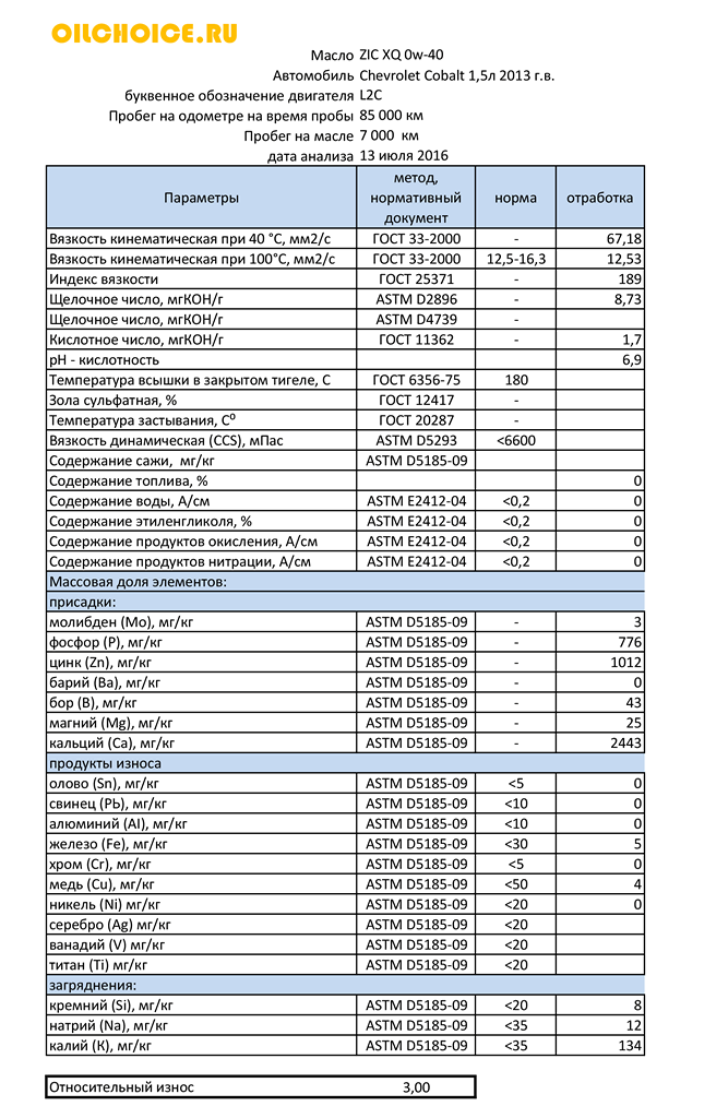

ZIC XQ 0w-40
Опять D 2896, ну да ладно. По pH масло еще живое, а вот по капельной... Из-за антифриза, видимо.

ZIC XQ 0w-40 отработка с Chevrolet Cobalt 1.5 L2C после 7000 км [МИЦГСМ]
Хорошая нулёвка
вязкость в пределах 40-ки по SAE
металлов минимум
относительный износ по этому очень низкий
можно увеличить интервал до 10 тыс.км
Gubkin,
да легко))то ка видишь снова сюрприз (я прям ждал)) -калий,антифриз на месте,было дело заезжал на лукойл попробовать новую заправку пару раз ...
Отправлено спустя 21 секунду:
veles,
антифриз на месте...
