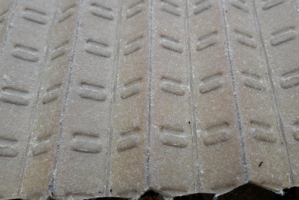

фильтр невский после 200 мч + 1л. промывка топливной бардаль + джизокс во впуск 1 баллон
20180804_195007 (2).jpg (281.71 КБ) 10256 просмотров
чистенький после промывки свежей минералкой газпром 10W40 + BG109 в течение 30 минут на оборотах 1500

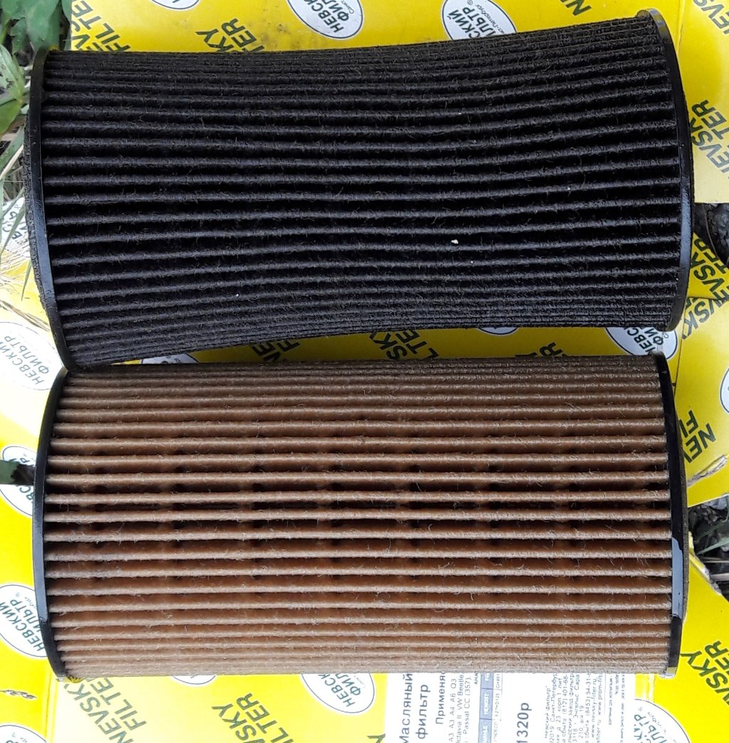

старый и новый после промывки оба невских
20180804_195254 (2).jpg (189.77 КБ) 10254 просмотра
Отправлено спустя 1 минуту 52 секунды:
новый невский после промывки свежим промывочным маслом с BG109
20180804_195352 (2).jpg (134.24 КБ) 10254 просмотра

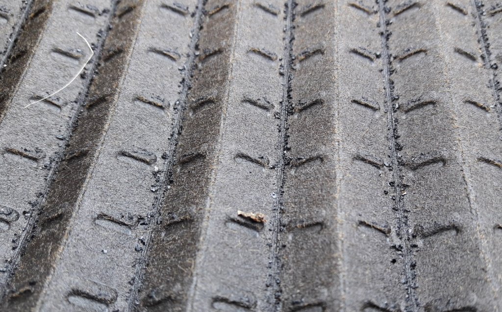

старый после очистителя топливной в бак бардаль и джизокс во впуск перед сливом старого масла
20180804_195403 (2).jpg (218.75 КБ) 10254 просмотра
Отправлено спустя 30 минут 35 секунд:
По фильтру не видно чистящего эффекта Bg109
