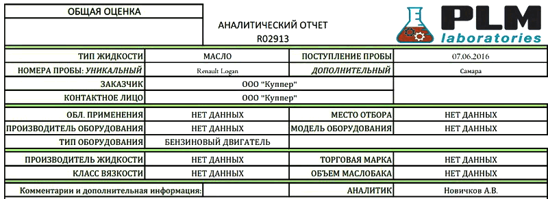

Renault Logan 1,6 8V 2013 г/в

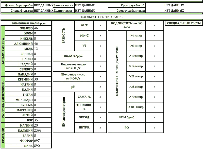

Узлук 5-30, после зимы, 230 моточасов и 8200км пробега. Мотору 50ткм от роду.

Дофига металлов-то. Есть мнение, то этот двиг лучше "сороковки", а не 5W-30 со сниженным HTHS
Отправлено спустя 1 минуту 17 секунд:
Странный анализ, ни одной вязкости нет :o

вот это ничоси. А ведь в логан производитель допускает лить маловязкое маслоу.
Как видим - зря. А ведь есть такие товарищи (теперь не товарищи нам нынче) которы говорят что hths не даёт защиты от износа.
