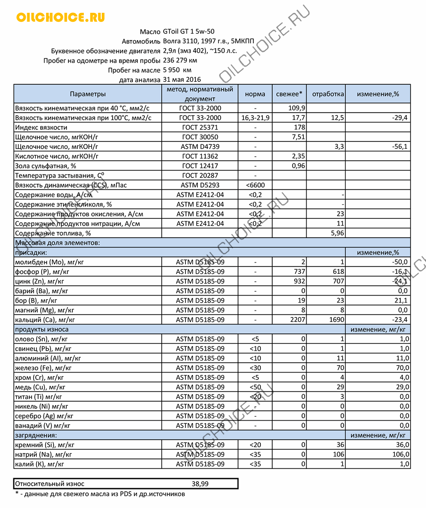

Масло: GT oil GT1 5w-50 (SM, A3/B4, 229.3)
Автомобиль: Волга 3110, 1997 г.в., 5МКПП
Двигатель: 2,9л (змз 402), ~150 л.с.
Наличие чип-тюнинга: железный тюнинг
Общий пробег на одометре на момент слива масла: 236279 км
Пробег на масле: 5950 км
Моточасы: нет инф.
Объем заливаемого масла: 5,5 л
Доливки масла: нет
Срок эксплуатации: 8 месяцев
Период эксплуатации: 17.08.2015 - 18.04.2016
Автозапуск: не использовался
Предпусковые подогревы: нет
Топливо: Лукойл Аи-92
Режимы: 80% город , 20% трасса.
Фильтр масляный: MANN 920/21
Фильтр воздушный: Big Filter (бочка змз 406)
Отбор масла: из тары после слива из картера
Что было до этого масла: Zic A+ 10w-40
Топливные присадки: нет

Ну вот, 2 анализы с ЗМЗ 402 уже есть
другой анализ GToil Extra Synt 5w-40 отработка с Волга 31029 2,5л после 4500 км [oilchoice]
А почему модель двигателя одинаковая а объем там 2,5, а тут 2,9 ?
комментарий лаборатории
Код: Выделить всё
Необходим более длительный период наблюдения, для выявления тенденции износа. На основе первой пробы, высокий уровень кремния и алюминия (окись алюминия содержится в земле) означает попадание грязи. Высокий уровень железа, свинца, меди и хрома. Высокий уровень натрия. Обнаружено содержание топлива 5,96% и воды более 0,1%. Устраните утечки ОЖ, топлива в систему. Провести повторный отбор пробы через 5000 км, для мониторинга изменений.Оф.телеграм-канал сайта https://t.me/oilchoice_ru

Я увидел 2 проблемы в ЗМЗ
льющее топливо и просто никакой воздушный фильтр (там что масляный инерционный ?)

Мда уж. Конечно надо разбираться с топливом и антифризом. Иначе никакой вязкости не напасешься...

че то жесть я гляжу
воздушный фильтр обычный
http://avtopasker.ru/photo_lib/15329.jpg
объем увеличивается за счет расточки блока и установки переточенных зиловских гильз (поршень 100мм)
топливо походу из за богатой смеси, карб не настроен

карбюратор по идее и не может сделать хороший распыл топлива
форсунки с давлением 3,5-4,0 атм делают более дисперсную смесь

А почему даже индекса вязкости нет?
Отправлено спустя 8 минут 16 секунд:
Маслу прилично досталось: щелочное почти выработано, прирост окисления большой. Думаю 6000 это правильный интервал в этом случает. Если отрегулировать свесь ("пятидесятка" по вязкости почти превратилась в "тридцатку"!) думаю прожило бы подольше, но не сильно.

в нашей лабе его никогда и не былоGReY писал(а):А почему даже индекса вязкости нет?
это доп за который надо платить
разрушение загустителя можно увидеть по KV100
попадание топлива по PFC (% содержания топлива)
что вам ещё надо ?

каким образом, позволь полюбопытствовать?Gubkin писал(а):разрушение загустителя можно увидеть по KV100
хм. и сколько же стОит этот настолько примитивный тест, что его может провести даже третьеклассник?Gubkin писал(а):это доп за который надо платить
- Сообщения: 19989
GToil GT 1 5w-50 отработка с Волга 3110 2,9л после 5950 км [oilchoice]
проседание вязкости тебе это не покажет? Что ты спрашиваешь очевидные вещи ))GReY писал(а):каким образом, позволь полюбопытствовать?
~300 рGReY писал(а):и сколько же стОит этот настолько примитивный тест
