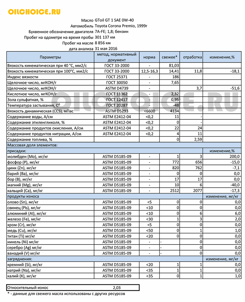

Масло: GT Oil 0w40
Автомобиль: Toyota Corona Premio, 1999г
Двигатель: 7A-FE;1,8; бензин
Наличие чип-тюнинга: нет
Общий пробег на одометре на момент слива масла: 301137 км
Пробег на масле: 8856 км
Моточасы: нет инф.
Объем заливаемого масла:3,7 л
Доливки масла: 380мл.(доливал мерной мензуркой, жена из хим. лаборатории принесла)
Срок эксплуатации:8 месяцев
Период эксплуатации: 24,08.2015 - 12,04,2016
Автозапуск: не использовался
Предпусковые подогревы: нет
Топливо: лукоил 92(100%)
Режимы: 70%трасса , 30% город
Фильтр масляный: PURFLUX LS743
Фильтр воздушный: SibТэк AF01161
Что было до этого масла: Valvoline Maxilife 5w40
Топливные присадки: нет

В качестве эксперимента сделал такой параметр как относительный износ.
Формула проста:
Это сумма элементов износа умноженная на значимость в двигателе, разделить на пробег и умножить на 1000 для легкости восприятия
(Sn*4 + Pb*4 + Al*2 + Fe + Cr*4 + Cu*4 + Ni*4)/ пробег * 1000
Железо берётся в 1-ом количестве
Алюминий в 2-х
Остальные металлы в 4-х
Чем меньше число - тем лучше!
По анализу скажу, что просто идеальный по износу!
Так мало металлов не первый раз на GT oil
Были уже анализы похожие на "GToil GT Energy SN 5W-30 на Toyota Succeed, 1NZ 1,5"
Там относительный износ 1,2
Комментарий лаборатории
Код: Выделить всё
Необходим более длительный период наблюдения, для выявления тенденции износа. Показатели естественного износа металла В пробе обнаружены следы топлива 2,59%, устраните утечки тплива в системе. Умеренное повышение уровня оксидации может быть результатом высоких температур, длительной эксплуатации масла. Провести повторный отбор пробы через 5000 км, для мониторинга изменений.
GTOil GT 1 0w-40 отработка c Toyota Corona Premio 7A-FE 1,8л после 8856 км [oilchoice]
Ну что сказать. 4-ку поставить можно анализу в целом. 5-ку можно поставить легендарному мотору, предшественнику 3S-fe. Маслу три с плюсом. Падение на 3 единицы вязкости это конечно не очень приятное явление. Хотя и топливо тоже есть почуть в масле...

Трудно в чем то упрекнуть ) по износу все отлично, по падению вязкости с учетом топлива 2,6% тоже нормально. надо признать защищает масло хорошо!
интересно пробег реальный у двига, или была капиталка?
Думай, о хорошем...)
Продукты износа как то подразмыты,падение щелочного серьезное,кислотное -только догадываться,еще бы воды))) наличие воды посмотреть.
Конечно такое кол-во топлива не даст объективной картины...на лето 20w-50 ,в зиму 5w-50 :)

Vitek74, Пробег родной. Ремонта не было.(знаю эту машину с момента прибытия в Россию в 2001 году) Вот думаю на следующий год вместе с ремнем ГРМ сменить МСК.
Отправлено спустя 1 минуту 34 секунды:
mox111, Не надо мне w50. Мне на тридцатках и сороковках отлично.
Алюминий откуда?
2,5% топлива разжижит любое масло. В целом - все ок.
Mehannik, Расшифровка лабораторных анализов масел (Пост Gubkin #2545)

Попробовать форсунки снять на стенд, глянуть как они работают. Может барахлят, вот и бензин попадает?
