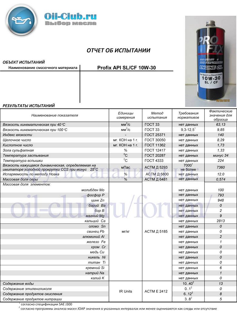

Profix SL/CF 10W-30 (SL)
Анализ свежего масла

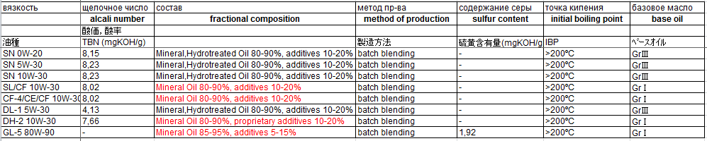

Состав
1л = SLCF10W30C1
4л = SLCF10W30C
Сообщение vital_xbc »
Мне кажется, но Роснефть Optimum 10W-30 будет получше этого. Та же минералка, только ZDDP и Ca не жалели. А цена 422р\4литра.
