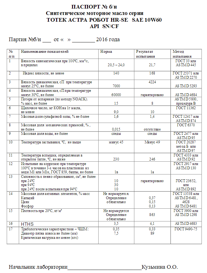

HTHS смешной, всего 4,1
такое значение у любого 10w-40
либо цифры от балды пишут, либо что ещё...

Ну это ж не для формулы 1 масло, зачем больше-то?

GReY, я про то, что Mobil 1 Extended Life 10W-60 имеет HTHS 5.7
4.1 - это уровень 10w-40 из минералки
