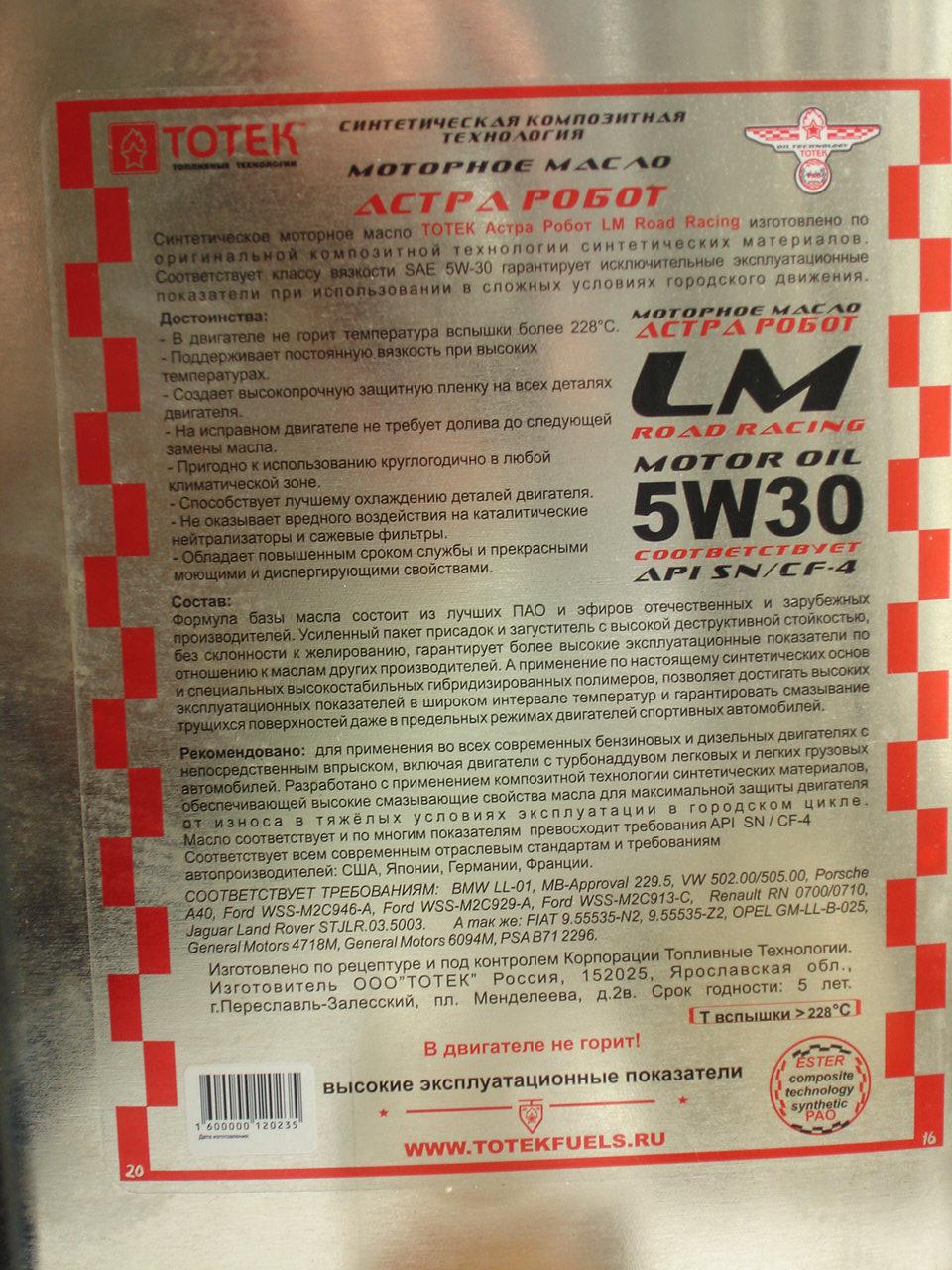

Состав:
Формула базы масла и её компоненты представляет специальным образом обработанную и составленную «легирующую» композицию тяжёлых ПАО, 4-й группы, Эфиров 5-й группы, полимерного загустителя и значительную объёмную долю синтетического масла 3-й группы + минеральное масло двойной гидроочистки, также прошедших многоступенчатую обработку в реакторах по специальной композитной технологии подготовки базы.
Оф.страница http://www.totekfuels.ru/products/item/ ... oad-racing
ТОТЕК Астра Робот LM 5W-30 Road Racing (SN, 229.5)

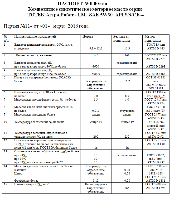

С испаряемостью 11% оно не должно соответствовать MB 229.5
Ford M2C913-C там тоже не пойми каким боком
т.к. это аналог ACEA A5/B5
наверное это как надпись ACEA A3\B4 и VW 502 505 на Dexos 2

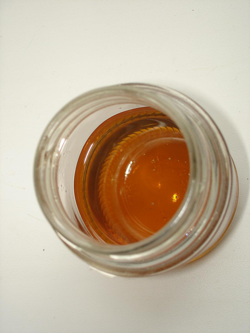

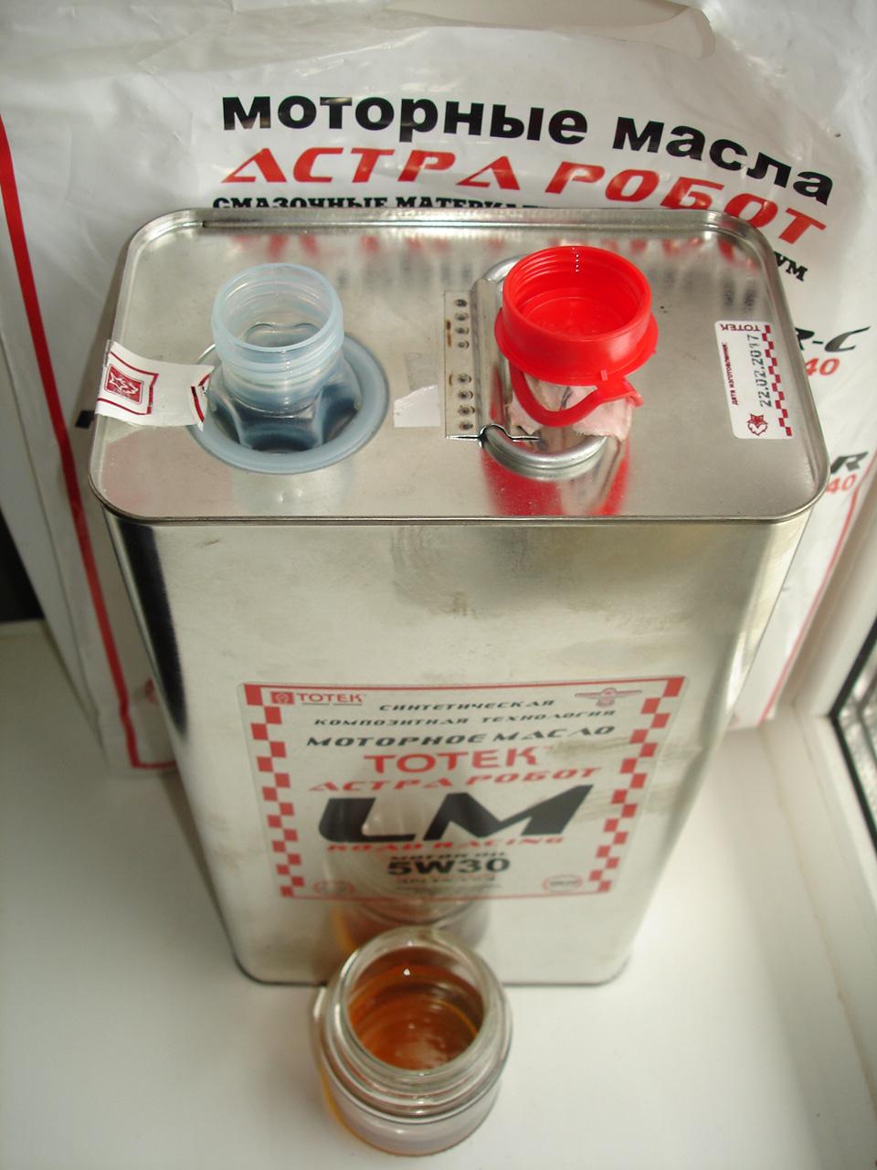

пока не готов ответить развёрнуто.veles писал(а):как оно?
отличается от другим масел специфической вонью (как будто резиновым клеем в придачу к нефтехимечскому комбинату), необычной гладкостью при растирании между пальцами и, как выясняется, моющей способностью.
по звуку тоже отличается, почему-то стоя возле машины я стал значительно сильнее слышать механические звуки навесного оборудования, видимо какая-то часть былого шумового фона исчезла и на фоне её отсутствия...
по расходу топлива будет видно в жальнейшем.
жестяная канистра кстати понравилась: 5 литров, удобный носик, не в чем упрекнуть.
Отправлено спустя 20 часов 54 минуты 4 секунды:
Мои фото
- DSC03297.JPG (251.53 КБ) 9323 просмотра
- DSC03293.JPG (123.01 КБ) 9323 просмотра
- DSC03295.JPG (95.94 КБ) 9323 просмотра

канистра как у рольфа...совпадение? ) такто похоже на Рольф 5/30 может+ добавлено МК-01- или МК-02 для укрепления?
з.ы. я шучу...выпилнимножка)
Думай, о хорошем...)
у рольфа пятилитровые ж/б?
