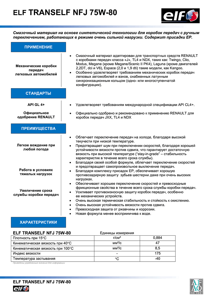

Elf Tranself NFJ 75w-80 (GL-4+)
Сообщение Others »
оф.страница http://www.elf-lub.ru/katalog/avtomaslo ... 5w-80.html
Elf Tranelf NFJ 75w-80
API GL-4+
Elf Tranself NFJ 75w-80 свежее [bitog]
1л - 158484
5л - 194756
60л - 158399
208л - 158483

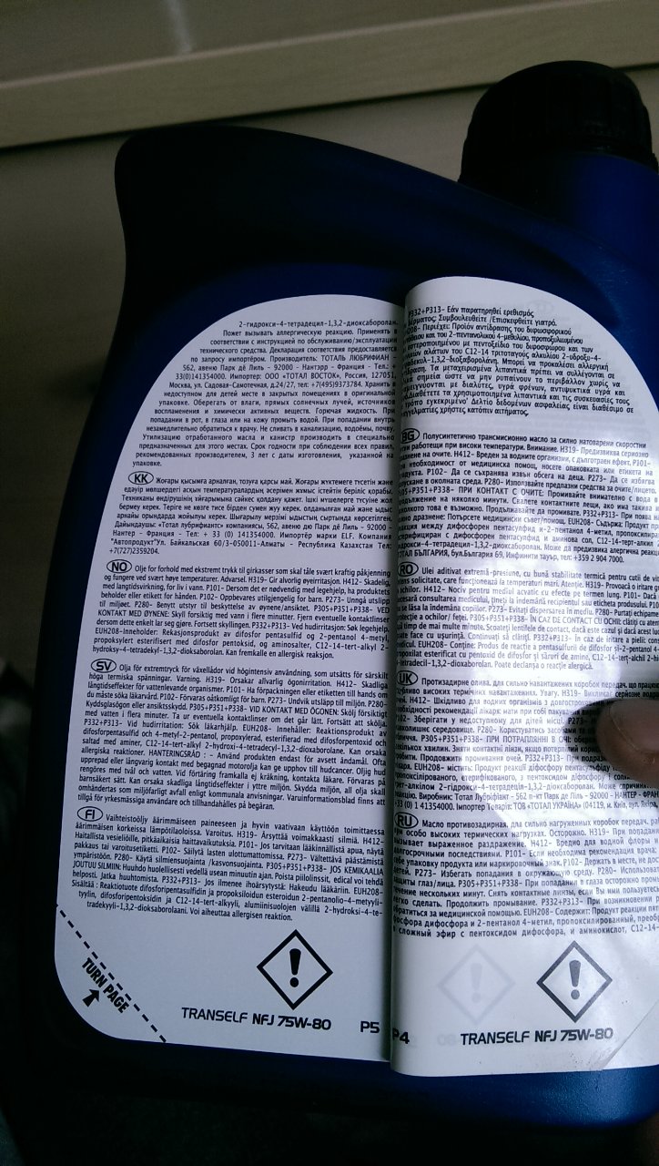

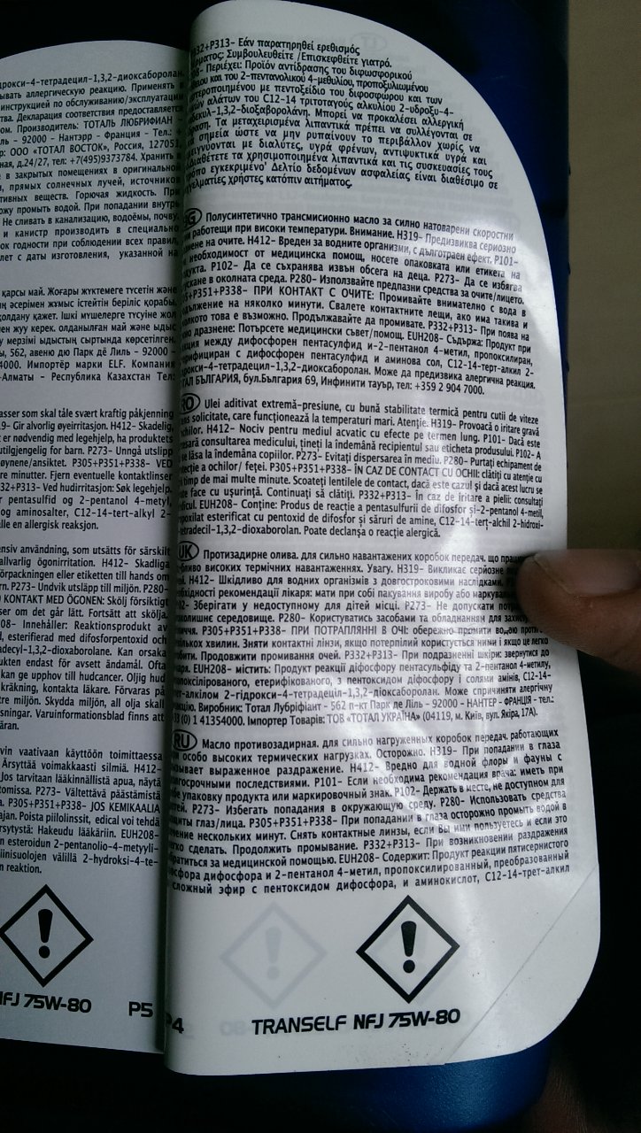

Привет.
Есть легкое сомнение в оригинальности масла. Посмотрите пожалуйста у кого осталась канистра в описании на задней стороне. Страница P5 во второй строчке есть ошибка- вместо "Может вызвать аллергическую реакцию" написано "Пожет"
Страница P4 язык русский, неправильное склонение, написано "Масло противозадирная."
Покупал у офф. представителя.
Спасибо за ответ.

Elf Tranelf NFJ 75w-80 (GL-4+)
что то в описании дичь какая то написана. Для коробок TL но почему то нельзя где dCi.
А ничо что те же лагуны с dCi все на коробках TL ? поди разбери можно или нельзя
