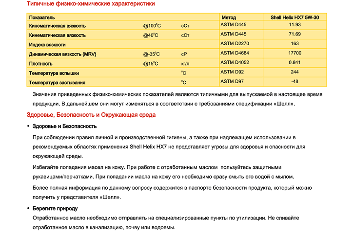

кто что думает если заливать это масло в фольксваген пассат CDAB 1.8турбо ? масло вроде бы идет как полусинтетика, но ноак и температура вспышки 244 говорит очень о многом! кто что думает?
Сообщения: 20015
Shell Helix HX7 5W-30 (SN, A3/B4, 229.3)
Владимир писал(а):вроде бы идет как полусинтетика
не бывает полусинтетики с НОАК 6 ))
отлично пойдет

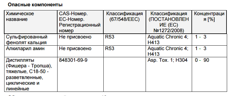

вот и я так же подумал что не бывает, не оставит мне грязи это масло я вот переживаю?!, серы то не мало в масле. с непосредственным впрыском 30ка не просядет у меня ?
Сообщения: 5152
сера-то тут при чём? она от сульфированного фенолята кальция
мож оно даже меньше отложений оставляет :)
Фишер-Тропш-без приличного кол-ва полимерки никуда ,так что на счет отложений есть сомнения...

mox111 писал(а):Фишер-Тропш-без приличного кол-ва полимерки никуда
Каким образом связан процесс получения сырья для последующего производства базового масла 3гр с количеством полимерки?
