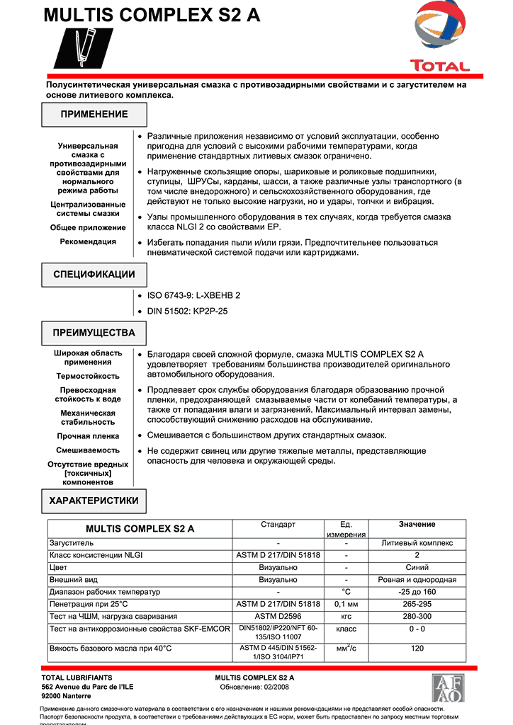

Пойдёт такая в подшипники роликов ГРМ и генератора ?
Total MULTIS COMPLEX S2 A (литий комплекс)
Ярослав02, не особо пойдет, вязкость базового масла вроде и нормальная, не особо высокая для скоростных подшипников
а вот противозадирные присадки будут работать как абразив на высоких скоростях
в общем средней степени применяемости для этого дела, есть варианты более правильные

Мотор сильно не кручу, в основном до 3000 об/мин, и только иногда даю выше. Ещё привлекает то, что она универсальная и может пойти в ШРУС и в ступичные.
Почему в том числе задумался над подешевевшей недавно Малтис-Комплекс-С2А - моя Хадо защитная, заложенная в ролик 1000 км пробкового города назад, почернела. Что это ? Может это и есть тот самый "абразив" и надо бечь менять смазку ?
Ярослав02 писал(а): ↑08 июн 2018, 12:13 она универсальная и может пойти в ШРУС и в ступичные.
NLGI GC-LB нету, значит в ступичных лучше не использовать
литий там слабоват, как в ШРУСах (внутренних, где очень высокие температуры)

Gubkin писал(а): ↑08 июн 2018, 12:25NLGI GC-LB нету
Погуглил GC-LB(не знал). Выходит, это своего рода аналог допуска моторного масла. Продукт может отвечать ему, может и не отвечать, то есть качество продукта и этот уровень могут существовать в параллельных реальностях. Производитель может просто не проходить эту сертификацию и всё.
Ярослав02 писал(а): ↑24 июн 2018, 09:54 Производитель может просто не проходить эту сертификацию и всё.
Тоталь имеет смазки с данным допуском всё же https://www.nlgi.org/certifications/pro ... ucts/?fl=t
для успокоения души лучше выбирать смазки ступичным с ним
все нормальные производители проходят по ним сертификацию
