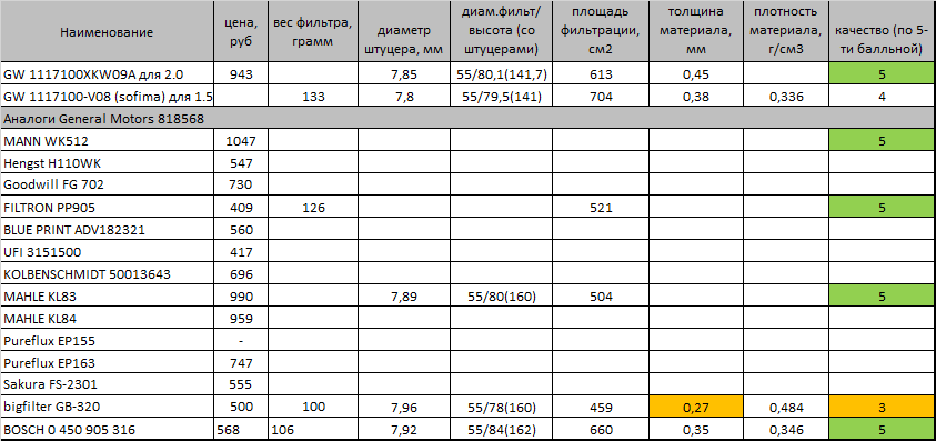

таблица аналогов в процессе заполнения и пока выглядит так

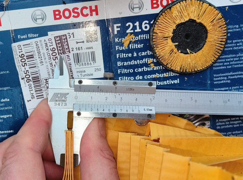

Топливные фильтры BOSCH

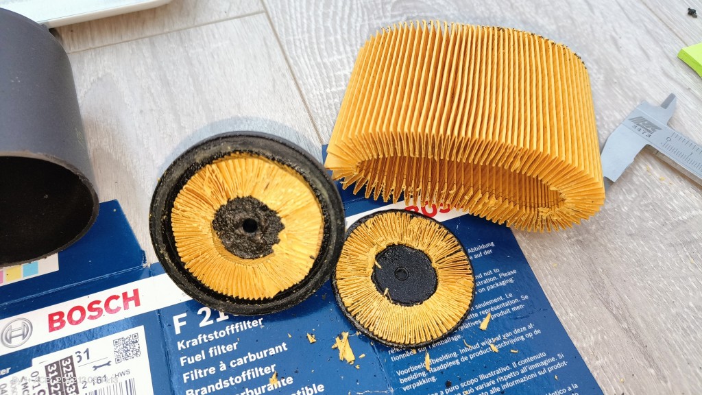

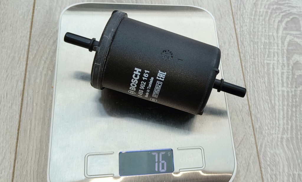

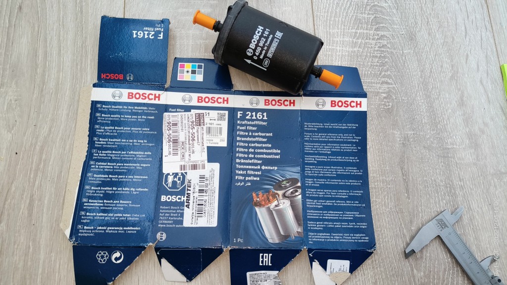

Распил топливного фильтра BOSCH 0 450 902 161
Цена 572 руб
Фото в архиве без сжатия https://disk.yandex.ru/d/Zbn0lwOhBZSh1Q

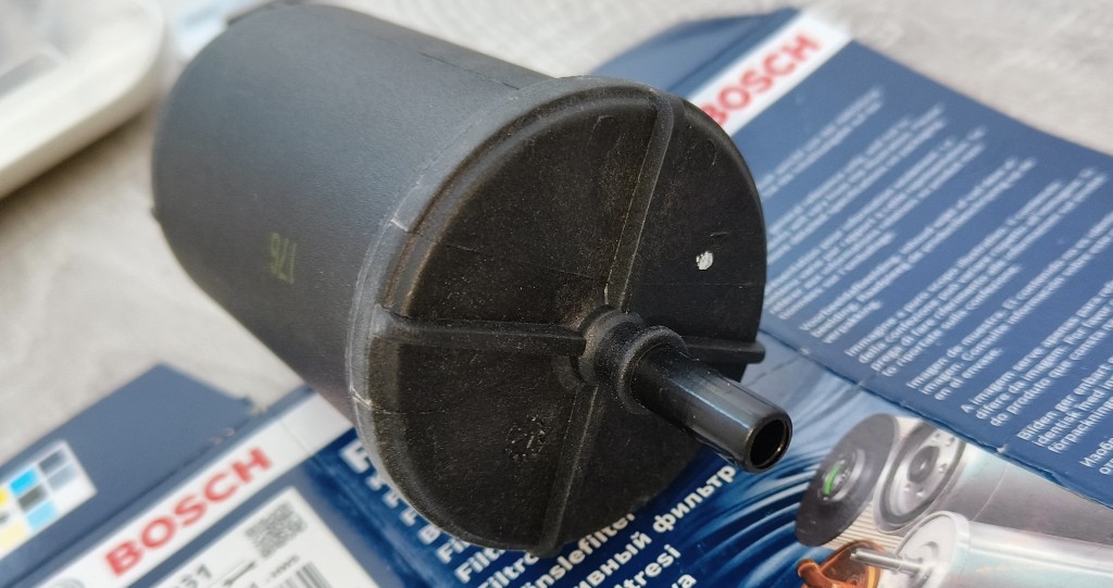

Диаметр ильтра 55,1 мм
Высота 87 мм (143 мм со штуцерами)
Вес 76 грамм
Диаметр штуцеров 7,97-8,02 мм (небольшая бочка и овал)

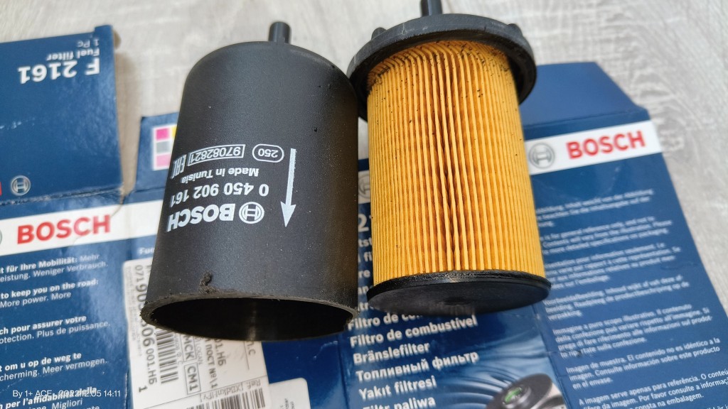

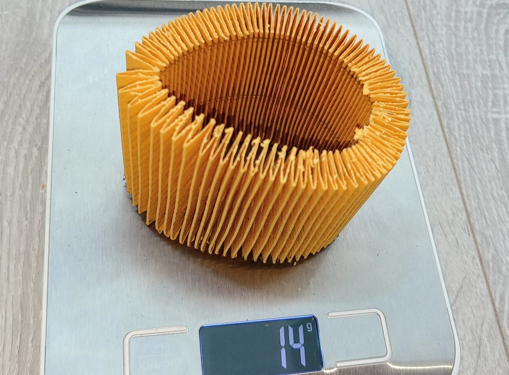

Площадь фильтрации 1287 см2, толщина материала 0,25 мм, вес 14 г, плотность 0,435 г/см3

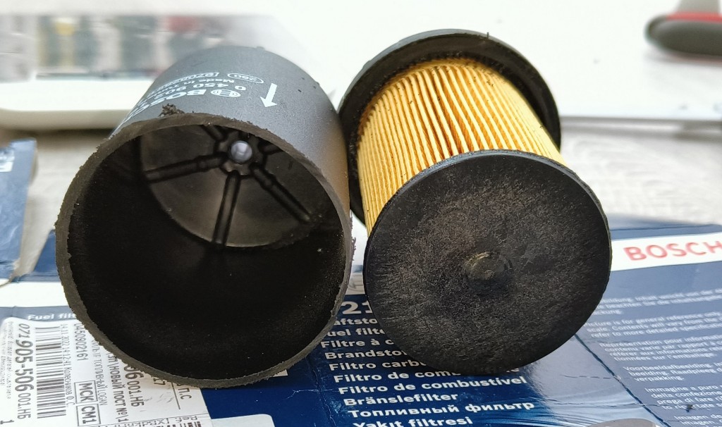

Фильтр очень похож на EUROREPAR E145086 Топливные фильтры EUROREPAR (Пост Gubkin #101852)
один завод мекафильтр, только у БОШ чуть потоньше бумага
Придраться не к чему
Герметик не использован, тут технология вдавливания бумаги в расплавленный пластик.
Очень все хорошо и прочно сделано.
Площадь фильтрации в лидерах как и у EUROREPAR E145086
Больше площади фильтрации выжать из этого типоразмера точно не возможно.
Да фильтр хорош, то лучше подешевле взять вышеобозначенный фильтр, будет и бумага толще.
Но цена эта такая вещь, сегодня дороже одно, а завтра все наоборот.
Опять же бумага 0,25 мм вызывает подозрение относительно применимости данного фильтра для прямого впрыска
Общая оценка 5
Рекомендован к покупке
тот же самый фильтр но чуть дешевле EUROREPAR E145064 Топливные фильтры EUROREPAR (Пост Gubkin #102880)
