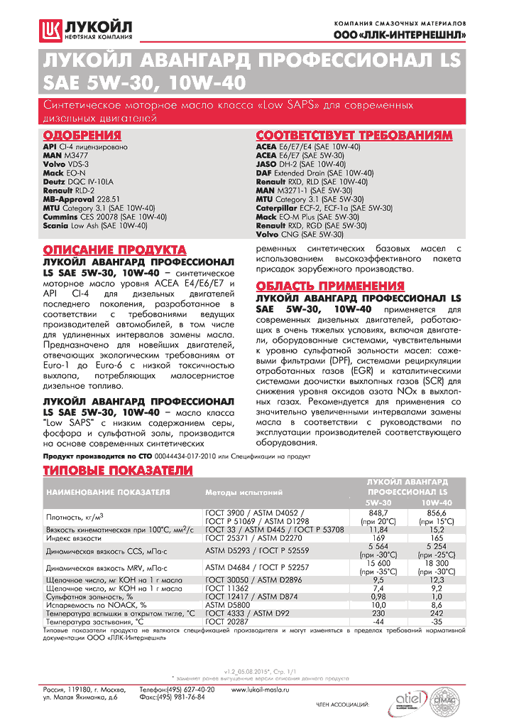

Лукойл Авангард Профессионал LS 10W‑40 (CI-4, E4/E6/E7, 228.51)
Сообщения: 20015
Страница продукта http://www.lukoil-masla.ru/products/commerce/00237/
LS 10w40.gif (76.28 КБ) 11421 просмотр
196759 = 18л https://www.emex.ru/f?detailNum=196759& ... &packet=-1
196760 = 50л
196761 = 216л
Лукойл Авангард Профессионал LS 10W‑40 (CI-4, 228.51)
Отличное и реально синтетическое(гидрокрекинговое) 10w-40, в отличии от Лукойл GENESIS ADVANCED 10w-40 (SN, A3/B4, 229.3) . Низкие значения испаряемости так же подтверждает использование в рецептуре густых базовых масел. Низкая сера и фосфор, при достаточно высоком TBN. Для дизелей в средней полосе - отлично.
Вопросы вызывает доступность и цена, но сам продукт хорош.
Сообщения: 5152
Судя по CCS и VI нету там густых масел. Испаряемость низкая за счёт полимерного загустителя.
Вообще впервые вижу 10W с таким высоким индексом вязкости.

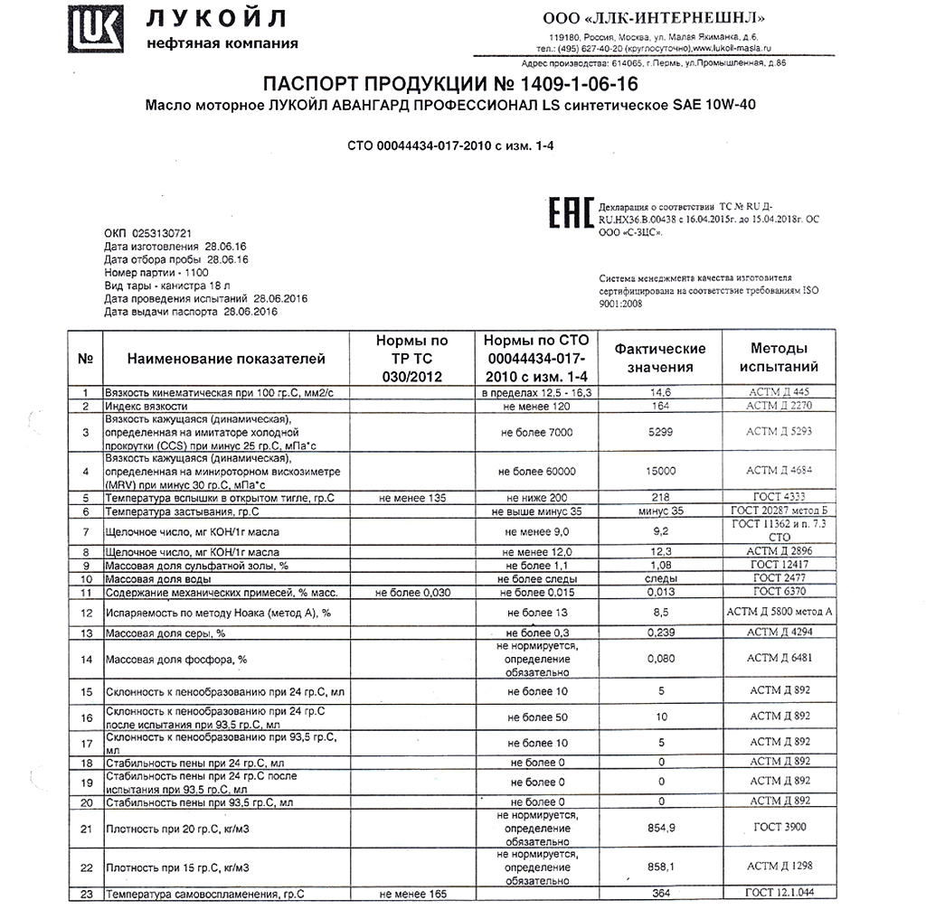

паспорт от 28 июня 2016
Avangard Pro LS 10w40,18l,1409-1-06-16,1100.png (381.81 КБ) 11318 просмотров
