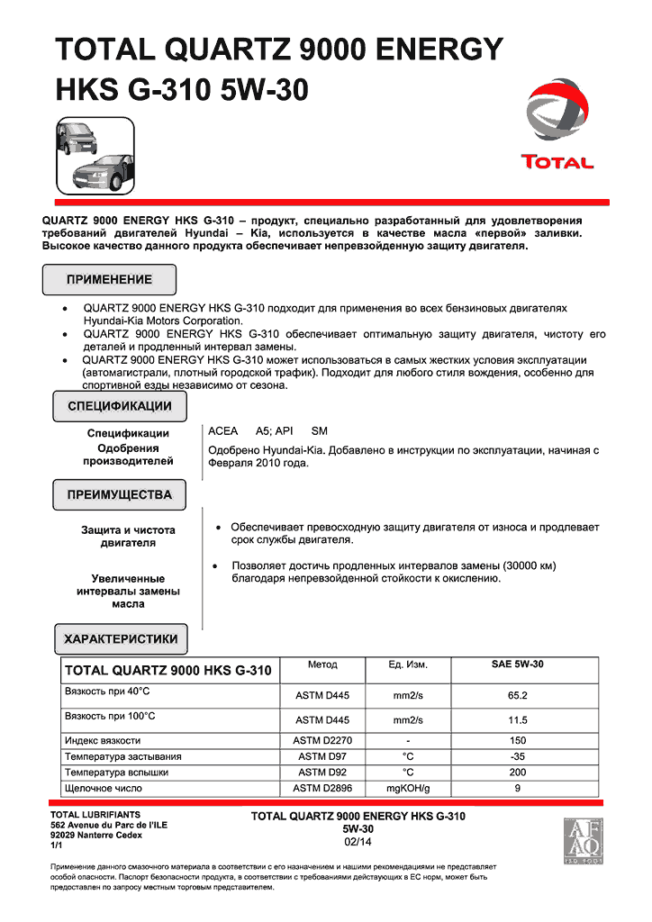

Total Quartz 9000 Energy HKS G-310 5w-30 (SM, A5)
оф.страница продукта http://www.total-lub.ru/Auto/automasla/ ... 5w-30.html
Total Quartz 9000 Energy HKS G-310 5w-30 с Kia Rio 1,6 G4FG после 4263 км [oilchoice]
1л = 175392
5л = 175393

Егор писал(а): ↑02 ноя 2018, 04:45Достаточно вязкое
В каком месте? KV100=10.5 по факту. Низковязкая тридцатка. CSS в нормы входит. Возможно кривая застывания у него несколько похуже, но до -25 точно проблем с ним не должно быть.
