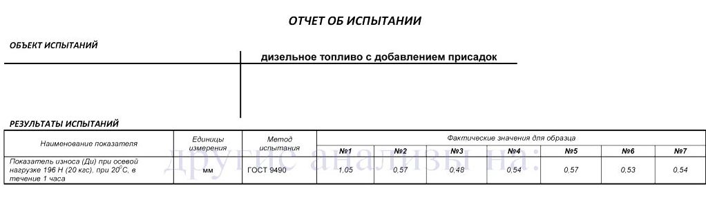

Тест №2 Образец №1 ДТ + лукойл 2Т (1:200)
Образец №2 ДТ + LM Diesel Systempflege (арт. 7506) (1:300)
Образец №3 ДТ Лукойл (Экто евро-5). Чистое
Образец №4 ДТ ТНК (евро-5). Чистое
Образец №5 ДТ + WYNNS Supremium Diesel W22911 (повторно) (1:1000)
Образец №6 ДТ + PETRO-CANADA 2-Cycle Motor Oil , API TC (1:200).
Образец №7 ДТ Лукойл (Экто евро-5) + Тотек Евро 4/5
Примечание. Для тестов "ДТ + присадки" в качестве топлива всегда использовалось ДТ Лукойл (Экто евро-5). На его базе выполнены все замесы.
Тогда сделали вывод, что в толпиво Лукойл ДТ-5 лучше масло лукойл 2Т не добавлять
Разрушили миф, что, мол, из топлива евро-4/5 убрали всю серу, поэтому оно не смазывает и идет повышенный износ. Смазывает, очень хорошо, как с добавкой масла.

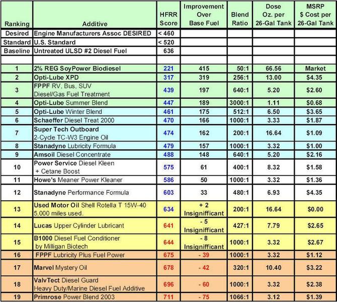

Были так же отзывы, что лаба неверно всё намерила, т.к. был тест на "смазку" ДТ в США по присадкам и там масло для лодочных моторов 1/200 очень хорошо себя показала. старая тема с обсуждением тут http://www.[слово запрещено].ru/forum/topic/9393 ... o-iznosa-s
