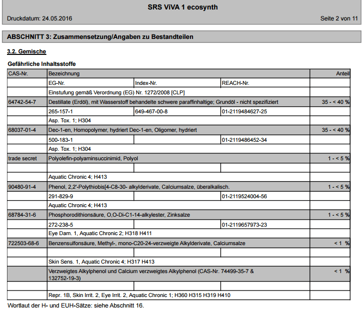

Состав масла 35-40% ПАО

SRS ViVA 1 ecosynth 0w-40 (SM, 229.3)
Сообщение Alex888 »
5%- плеснули фирменной добавки (polyol)
и по 1-му проценту Alkilphenol, alkilderivate
Алкилированные нафталины ?
Отправлено спустя 1 минуту 14 секунд:
получается, что более 40% ПАО ?
Alex888 писал(а):Алкилированные нафталины ?
ага, эстер же нет (смокисление)
Alex888 писал(а):более 40% ПАО ?
спект надо смотреть для более точного диагноза
не думаю что их там больше, чем написано в MSDS
Сообщения: 5150
Gubkin писал(а):ага, эстер же нет
нафталинов тоже скорее всего нет. нужен спектр
