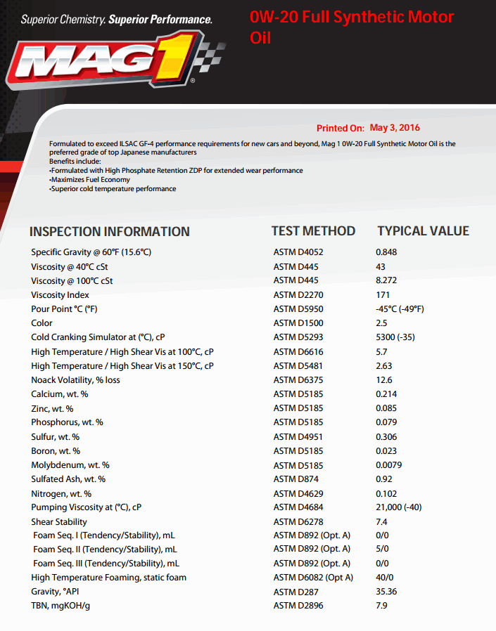

Если я правильно прочитал PDS - https://mag1.com/products/31/pds/ - здесь магния 590 PPM? Не многовато ли?

apx3, да, новая рецептура Dexos1 Gen2

Gubkin, какие от этого плюсы? или это компенсация малого кальция? пакет Афтон?

apx3 писал(а): ↑14 дек 2017, 12:37какие от этого плюсы? или это компенсация малого кальция? пакет Афтон?
да, замещение кальция, главного виновника LSPI

Ссылка на оф.сайт - параметры немного другие... чутка загустились :D - https://mag1.com/products/passenger-car ... motor-oil/
