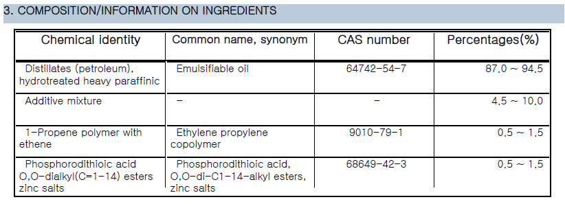

Состав масла

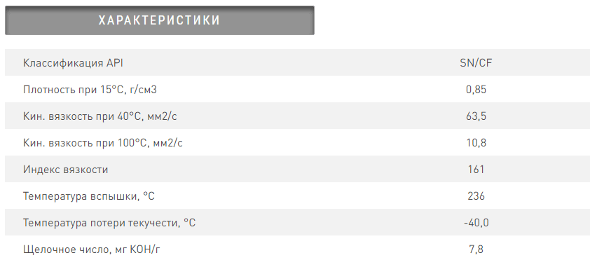

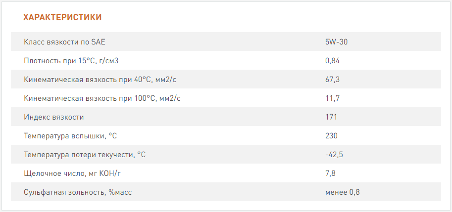

Производитель изменил характеристики этого масла:
ZIC X7 LS 5W-30.PNG (43.46 КБ) 9331 просмотр
МСДС на сайте ЗИК остался старый от 2015 г.
