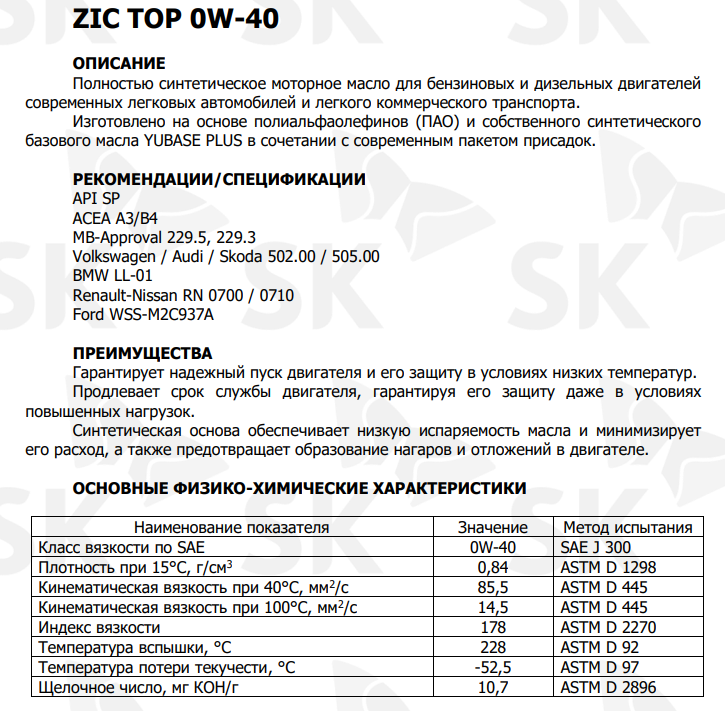

Gubkin писал(а):Состав масла. 87-94% ПАО!
Идем и читаем описание:
Gubkin писал(а):Оф.страница продукта http://zicoil.ru/products/smazochnye-ma ... 0w-40.html
Использование базового масла
YUBASE = гидрокрекинг
Базовое масло (минералка, синтетика, ПАО, эстеры, ПИО и пр.) (Пост Gubkin #17752)
Ты откуда данные взял и сколько им лет? Они похоже со сменой названия и рецептуру заменили.
Последний раз редактировалось Dmitry_R 03 май 2016, 10:30, всего редактировалось 1 раз.
Содержимое - важнее упаковки.
ZIC XQ TOP 0W-40 (SM, A3/B4, 229.3)
Я склонен верить MSDS, а не описанию где-то да ещё не в англ.языке

Тогда нужно тестировать.

Dmitry_R писал(а):Тогда нужно тестировать.
где? чтоб увидеть ПАО нужен спектр

Ну хотя бы заморозить, если кряк, по идее - помутнеет, или нет?
ZIC TOP 0W-40 (SM, A3/B4, 229.3)
ZIC TOP 0W-40 (SN, A3/B4, 229.5)
и ПАО уменьшили значительно
Gubkin писал(а):25-35%
тоже хорошо, могли убрать совсем

Gubkin писал(а): ↑02 май 2016, 16:20 Полимерного загустителя 1,5%. Если правда, то это чудо, а не масло
Причем и в свежей рецептуре такое-же количество. Получается 0w-40 почти без загустителя?! За счет ПАО?
А может быть такое, что это не загуститель вовсе, а что-то иное обозначено?
