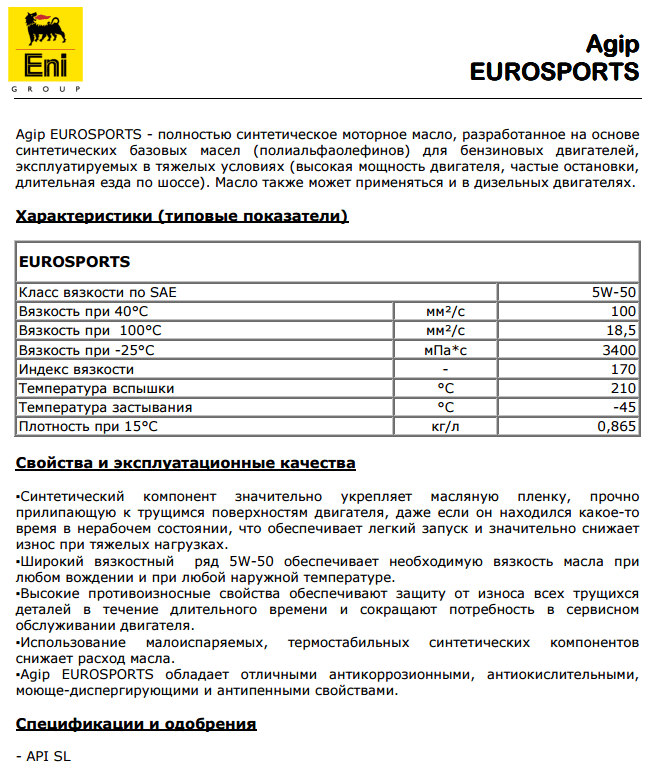

Описание http://eni-agip.ru/catalog/sportivnye-m ... orts-5w50/
Код (артикул) для заказа
1л = 8423178020458
4л = 8423178020106

а с чего сомнения, насчет
Gubkin писал(а):доля ПАО сейчас меньше,
очень интересно, как в опельском двиге оно себя поведет...
Отправлено спустя 2 минуты 10 секунд:
и вобще бред в описалове, может перевод такой - длительная езда по шоссе это совсем не тяжелые условия, а как раз таки наоборот
Отправлено спустя 4 минуты 24 секунды:
8423178020106 = всего 1870р/4л О_о
админы , залить чтоли мне на пробу, как думаете

8.5,
длительная езда по шоссе это совсем не тяжелые условия...Полностью согласен (мы же не рассматриваем отжиги))),а ровная работа при постоянной скорости :class

mox111 писал(а):длительная езда по шоссе это совсем не тяжелые условия
может перевели кривовато...может имелась ввиду езда по автобанам со скоростями 200+ ) хотя даже это полегче, чем летняя пробка на мкаде, да еще с термосом на 105 ))
